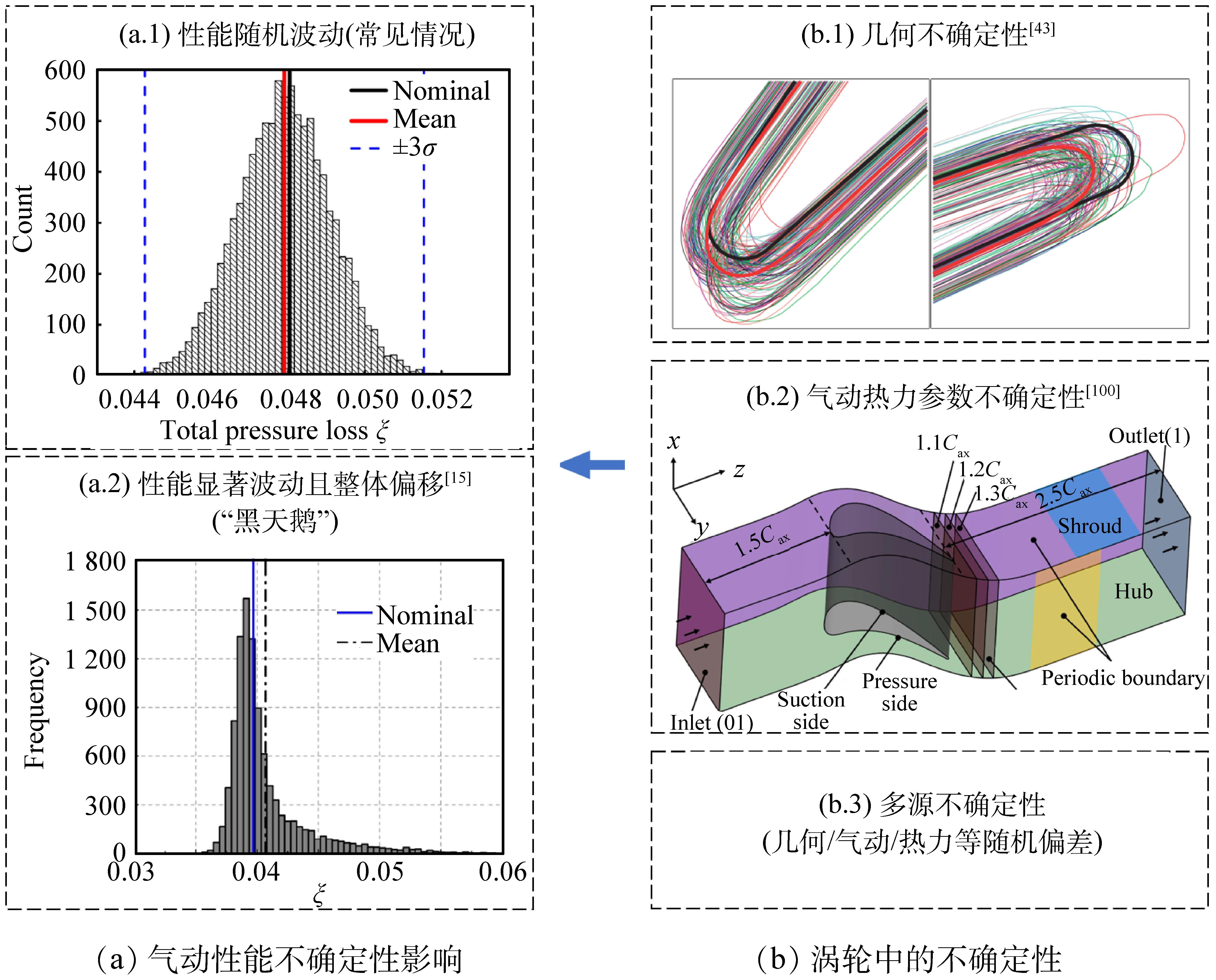

2.1 几何不确定性

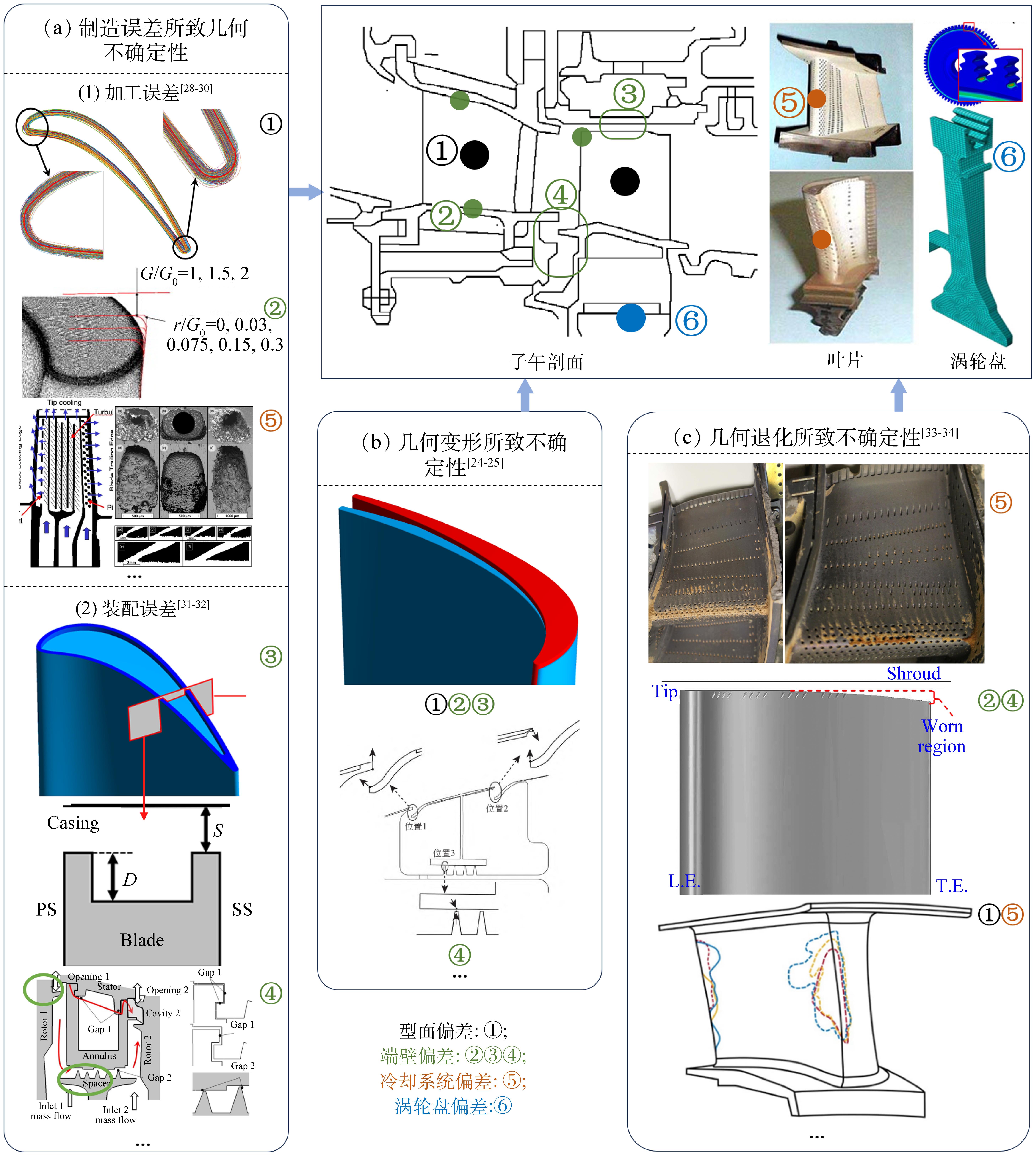

几何不确定性是指涡轮部件实际几何形状与理想设计之间的随机偏差,主要来源于制造误差、装配公差、运行中的变形及磨损等因素。制造阶段的几何不确定性包括叶片型线偏差、表面粗糙度分散、冷却孔尺寸与位置误差等。例如,涡轮叶片叶顶间隙的微小变化会显著影响涡轮效率和气动性能,研究表明叶顶间隙增加1%设计值可能导致涡轮效率降低0.5%-1%。运行阶段的几何不确定性主要表现为性能退化,如颗粒沉积、烧蚀、磨损、侵蚀等因素造成的几何形状改变。在高温、高应力环境下,涡轮叶片可能发生蠕变变形,导致内部冷却通道截面变化,影响冷却效果;叶片表面的沉积物积累会改变气动外形,增加流动损失,同时降低传热效率。
几何不确定性的分布特征通常需要通过统计分析方法来刻画。对于制造误差,一般通过三坐标测量、光学扫描等检测技术获取大量样本数据,然后采用概率分布函数(如正态分布、均匀分布等)进行描述。对于运行中的几何退化,则需要结合材料科学、磨损机理与流体动力学等多学科知识,建立几何参数随时间(或循环数)变化的随机过程模型。值得注意的是,不同来源的几何不确定性可能具有空间相关性,如一片叶片上的型线误差可能不是完全独立的随机场,而是具有一定的空间关联结构,这种相关性进一步增加了不确定性分析的复杂性。

2.2 气动热力参数不确定性

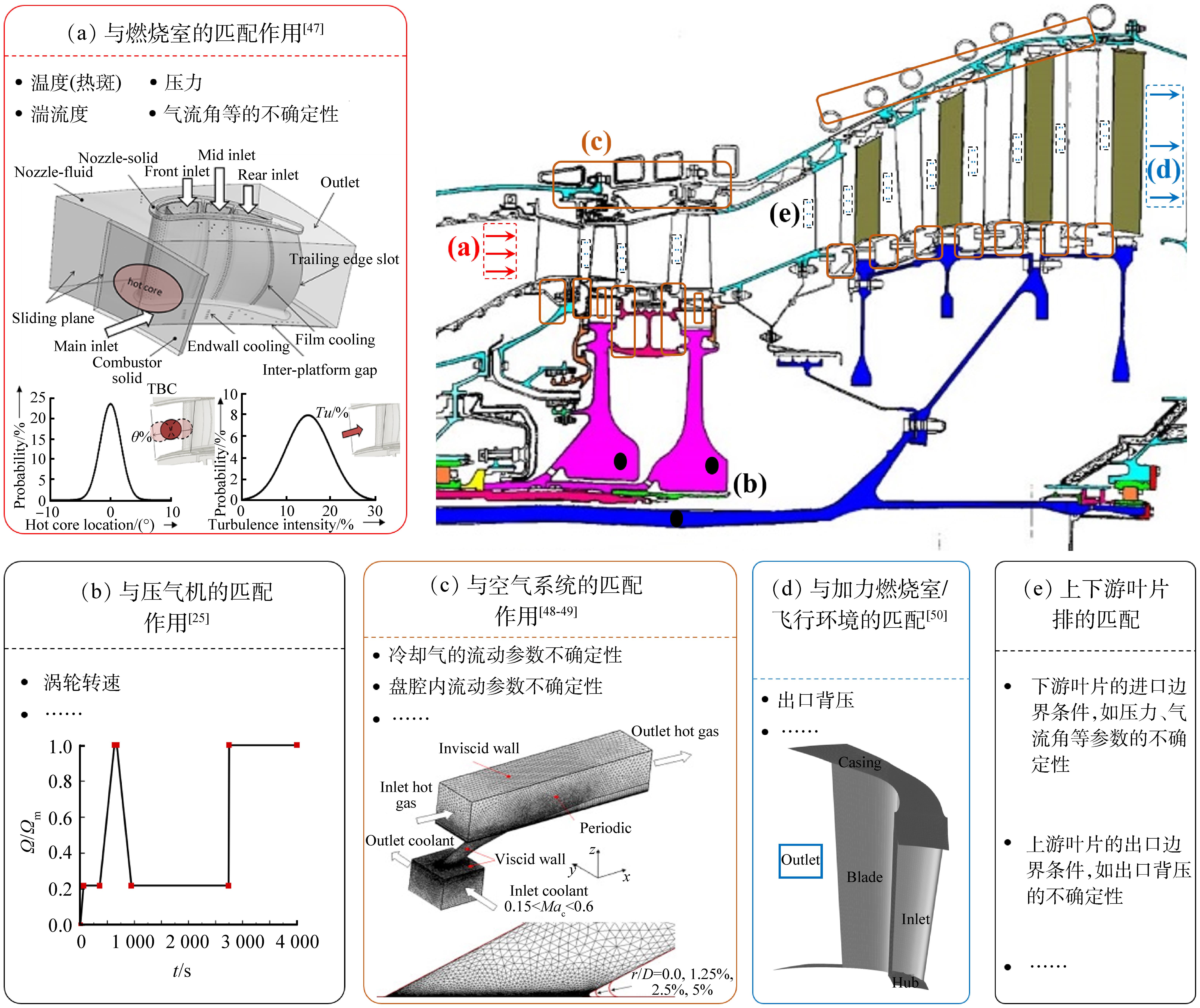

气动热力参数不确定性指的是涡轮工作环境中进气条件、热力学参数和流体属性的自然波动与偏差。在实际运行中,涡轮进口的总温、总压、湍流度等参数并非恒定值,而是随飞行条件、环境变化和控制策略等因素不断波动的随机变量。研究表明,主流进口总温的不确定性对涡轮换热性能的影响尤为显著,其对叶片换热量不确定性的贡献可达93%以上。
气动热力参数的不确定性会通过改变流体的物理属性(如密度、粘度、导热系数)和流动状态(如边界层转捩、分离、涡系结构),进而影响涡轮的气动性能和换热特性。例如,进口总温的升高可能导致涡轮叶片表面边界层提前转捩,增强表面传热,同时增加流动损失;而进口压力的波动则会影响涡轮的膨胀比和功率输出。在极端工况下,如高负荷涡轮的近失速状态,微小的气动参数波动可能被放大,引发流动失稳甚至旋转失速等非线性现象。
此外,多组分介质和相变过程也会引入额外的不确定性。在先进涡轮设计中,常采用复合冷却技术,涉及气体、液体甚至多相流的复杂相互作用,介质属性的不确定性(如比热容、普朗特数等)会进一步增加换热预测的难度。特别是在采用新型冷却工质或热防护技术的涡轮中,工质热物理性质的不确定性可能成为影响系统性能的关键因素。

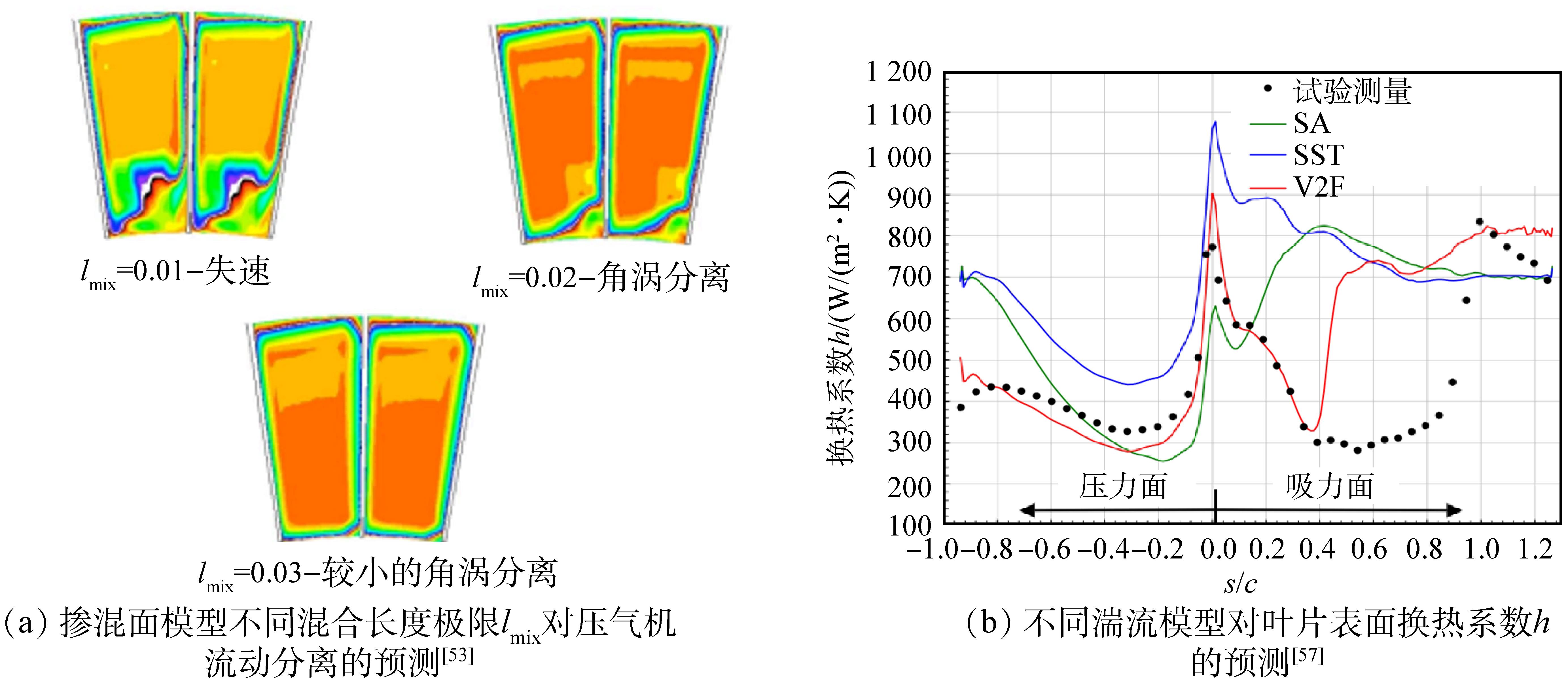

物理模型的认知不确定性包括本构关系简化、湍流模型误差、转捩模型不准确等。例如,在涡轮叶片换热预测中,边界层转捩的建模一直是难点,现有的转捩模型对不同流动条件的适应性有限,引入显著的预测不确定性。数值方法的不确定性包括离散误差、迭代收敛误差、舍入误差等,如在计算流体动力学(CFD)模拟中,网格质量、湍流模型选择、近壁面处理等方法性因素都会影响结果的可靠性。实验测量的不确定性则包括传感器精度、安装误差、数据采集系统的噪声等,这些因素限制了实验数据作为"真实值"的可靠性。

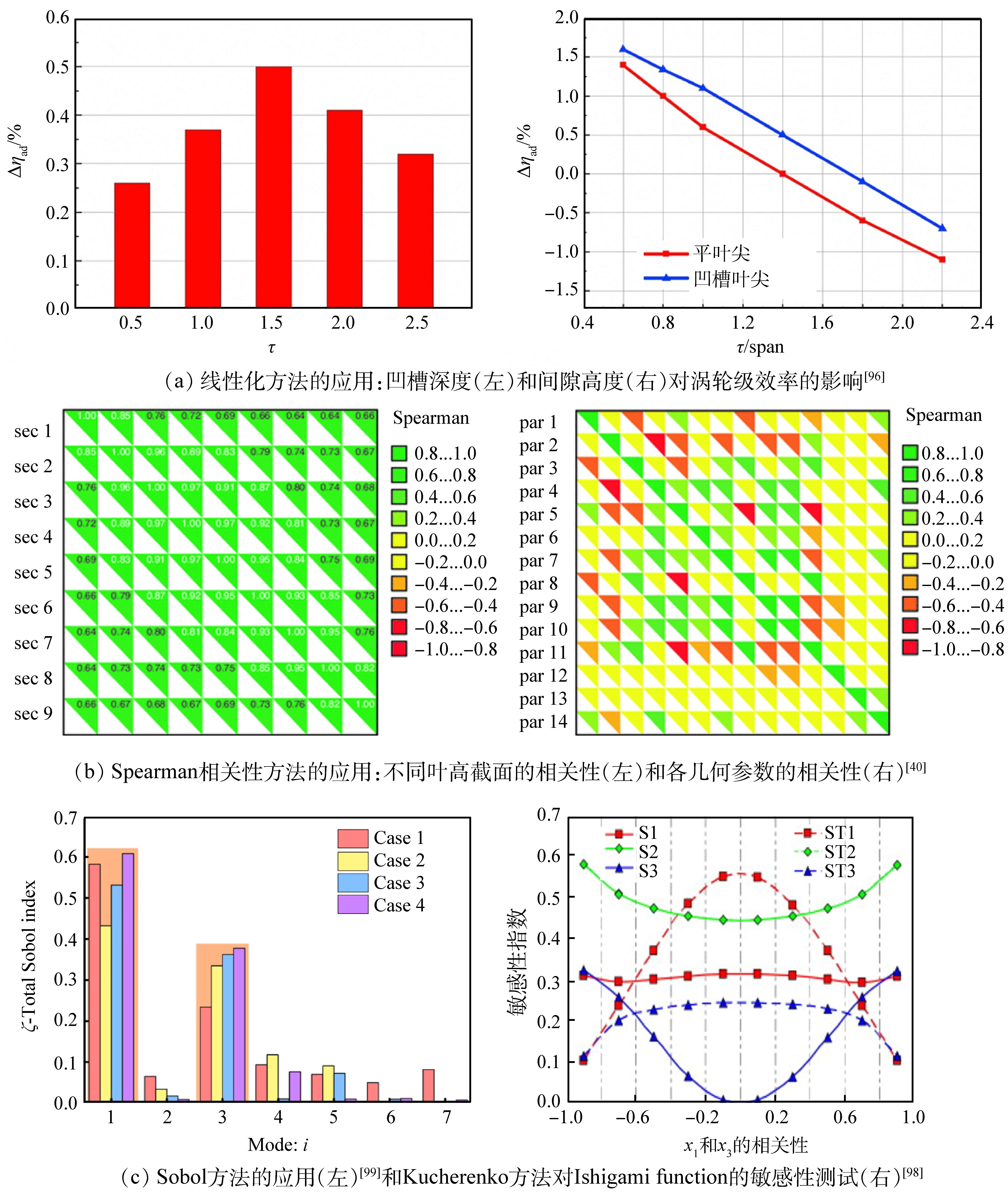

3.3 敏感性分析方法

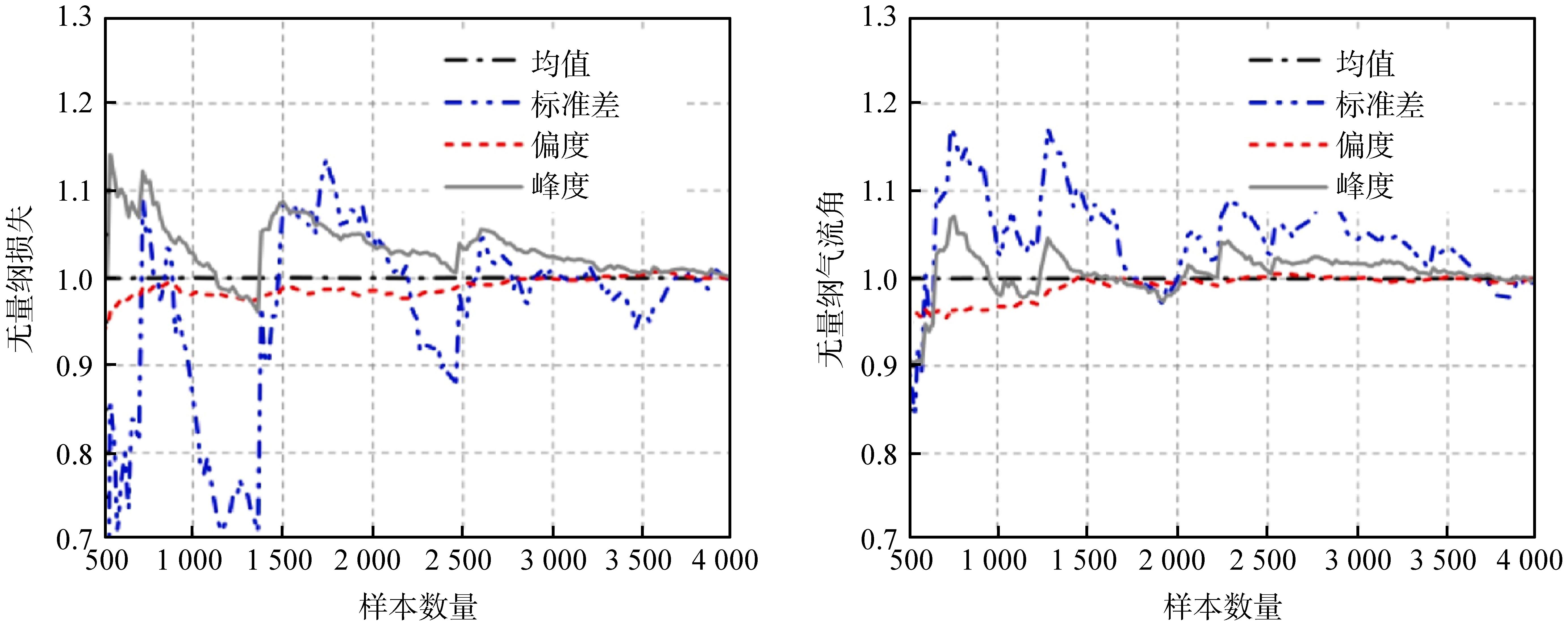

敏感性分析旨在识别对涡轮性能影响最为显著的不确定性参数,为设计优化和质量控制提供指导。全局敏感性分析方法能够考虑参数间的交互效应,更全面地揭示不确定性传播机制。其中,基于方差分解的Sobol指数法应用最为广泛,它可以将输出响应的总方差分解为各个输入参数及其交互作用的贡献度。
在涡轮部件不确定性研究中,敏感性分析揭示了不同参数对性能影响的相对重要性。例如,研究表明叶顶气动性能的不确定性主要由叶顶间隙控制,其对叶顶总压损失系数不确定性的方差贡献高达86.44%;而叶片换热性能的不确定性则主要受主流进口总温影响,其对叶顶换热量和叶片壁面换热量的方差贡献分别达到93.87%和98.32%。这类研究结果为涡轮部件的鲁棒性设计和公差分配提供了重要依据。
值得注意的是,敏感性分析的结果可能随工作状态和设计构型而变化。例如,在常规工况下某些参数的影响可能不显著,但在近失速或高温等极端条件下,同样参数可能成为主导因素。因此,在不同飞行包线区域进行分区域的敏感性分析,对全面理解涡轮性能不确定性具有重要意义。

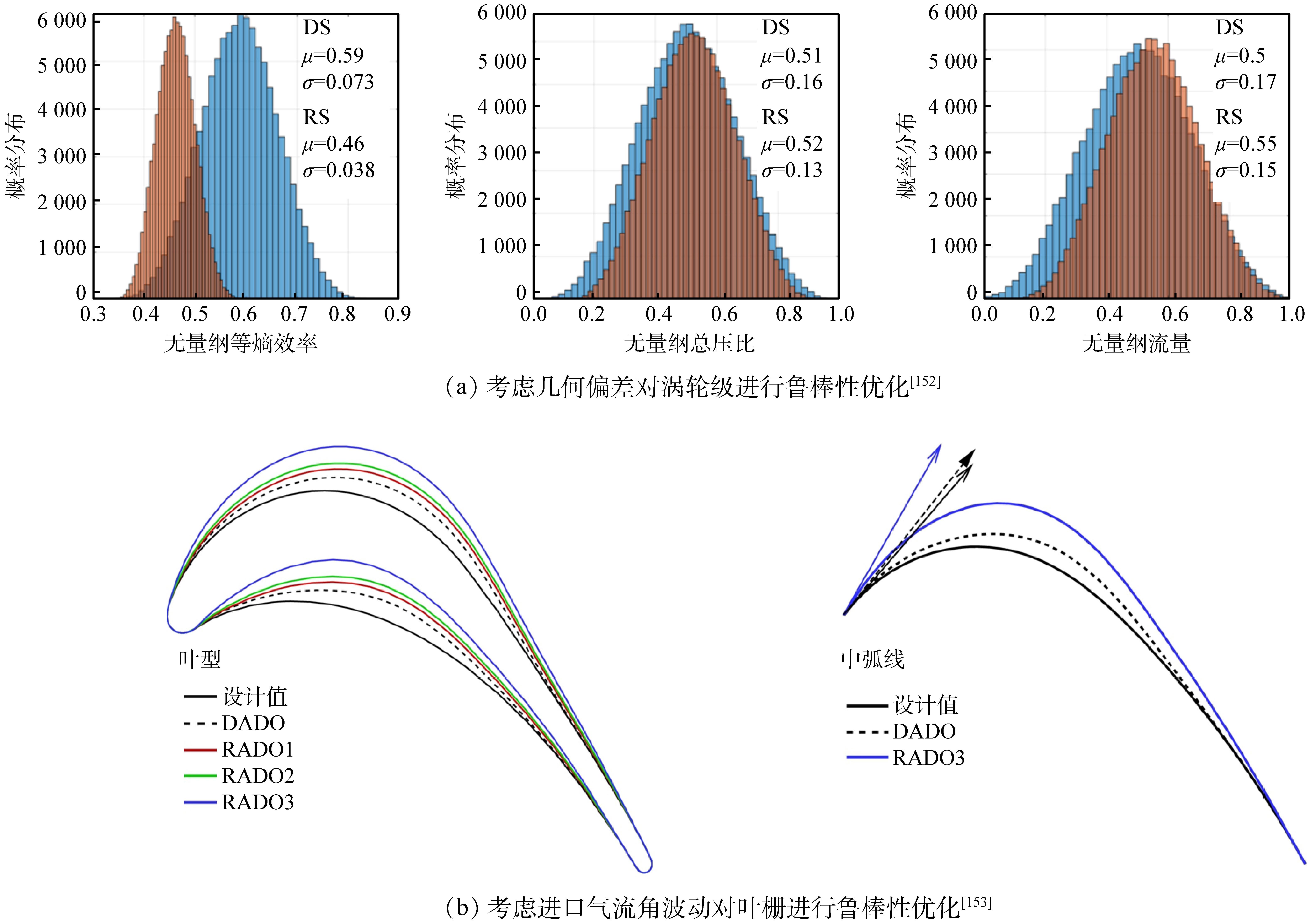

涡轮气动性能的不确定性主要表现为效率、流量、功率等关键参数的随机波动。叶顶间隙作为最重要的不确定性源,对涡轮气动性能有着决定性影响。研究表明,在考虑叶顶间隙不确定性的情况下,涡轮效率可能偏离设计值10%以上,概率高达65%。叶顶间隙的增大会增加叶顶泄漏流,强化叶道涡系,导致额外的气动损失。更重要的是,叶顶间隙不确定性对气动性能的影响呈现出非线性特征,在小间隙状态下,间隙变化对性能的影响更为敏感。
几何偏差对气动性能的影响同样不可忽视。叶片型线误差会改变叶栅的气动负荷分布,影响边界层发展和二次流结构;表面粗糙度增加则会增强边界层动量厚度,促进转捩提前发生,增加摩擦损失。特别值得注意的是,几何偏差的影响往往具有局部性和全局性双重特征:局部几何误差直接影响附近流场,而多个局部误差的协同作用则可能改变整个流道内的流动结构。
进气条件的不确定性同样会导致气动性能的波动。进口湍流度的变化影响边界层转捩位置和分离特性,进而改变叶型损失;进口压力波动则直接影响涡轮的膨胀比和做功能力。在跨声速涡轮中,进口马赫数的微小变化可能引起激波位置和强度的显著改变,导致气动性能的剧烈波动。

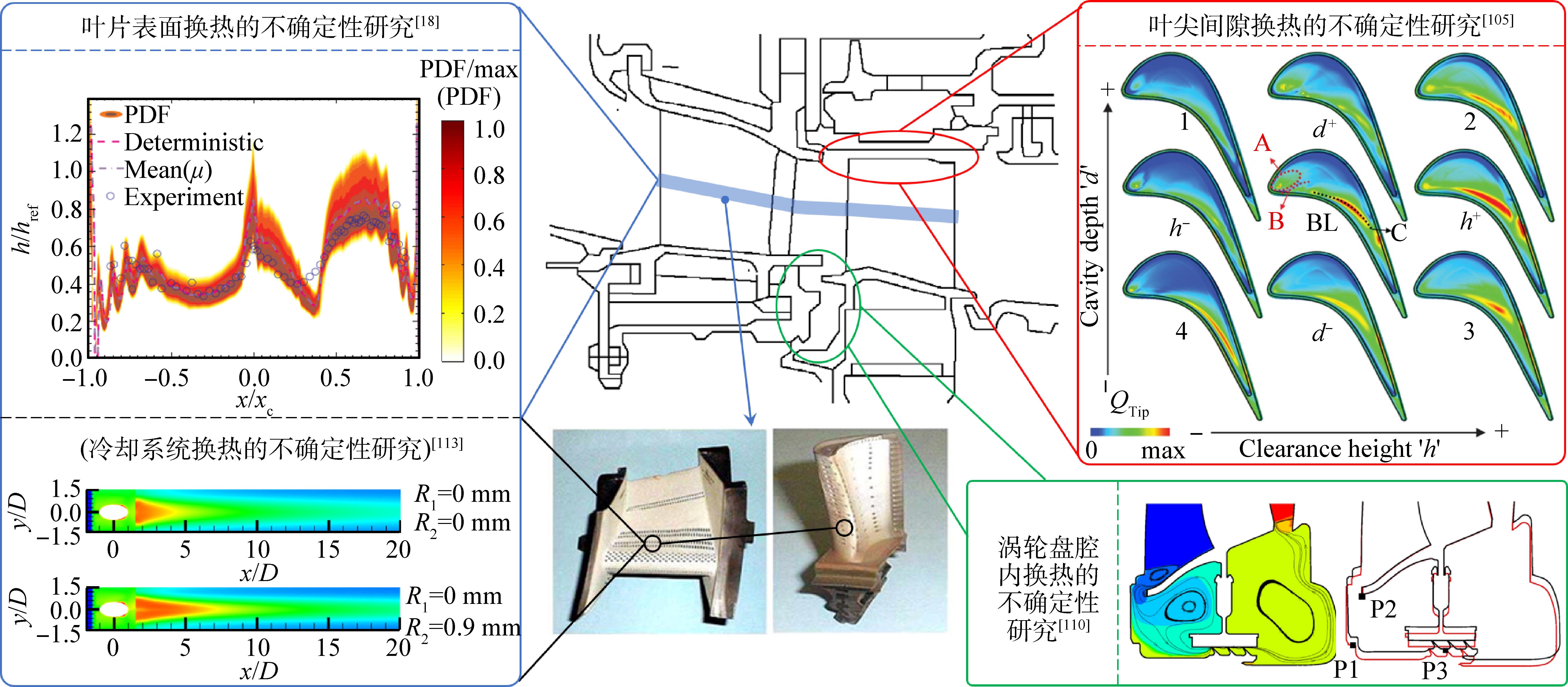

涡轮叶片换热性能的不确定性直接关系到叶片寿命和可靠性,是高温涡轮设计中的关键问题。研究表明,在考虑叶顶间隙、主流进口总温和吹风比不确定性的情况下,叶顶换热量的统计均值相对于设计值可能增加13.56%,且偏离设计值10%的概率高达65.68%
叶顶区域的换热不确定性尤为显著,这是由于叶顶间隙流动与主流的复杂相互作用导致的。不确定性分析表明,相比叶顶尾缘区域,叶顶前缘部分的换热量对不确定性输入更加敏感,前缘区域的叶片壁面换热量的不确定性明显大于尾缘部分。这一发现对涡轮叶片的热防护设计具有重要指导意义,提示设计人员需要特别关注前缘区域的换热不确定性。
冷却结构的不确定性对叶片换热有着直接影响。冷却孔尺寸、位置和角度的制造误差会改变冷却气膜的有效覆盖范围和冷却效率;内部冷却通道的几何偏差则会影响冷气的流动和分配,降低冷却效果。特别是在采用复合冷却技术的先进涡轮叶片中,多种冷却方式的相互作用使得不确定性传播路径更加复杂,微小的几何偏差可能导致冷却性能的显著变化。

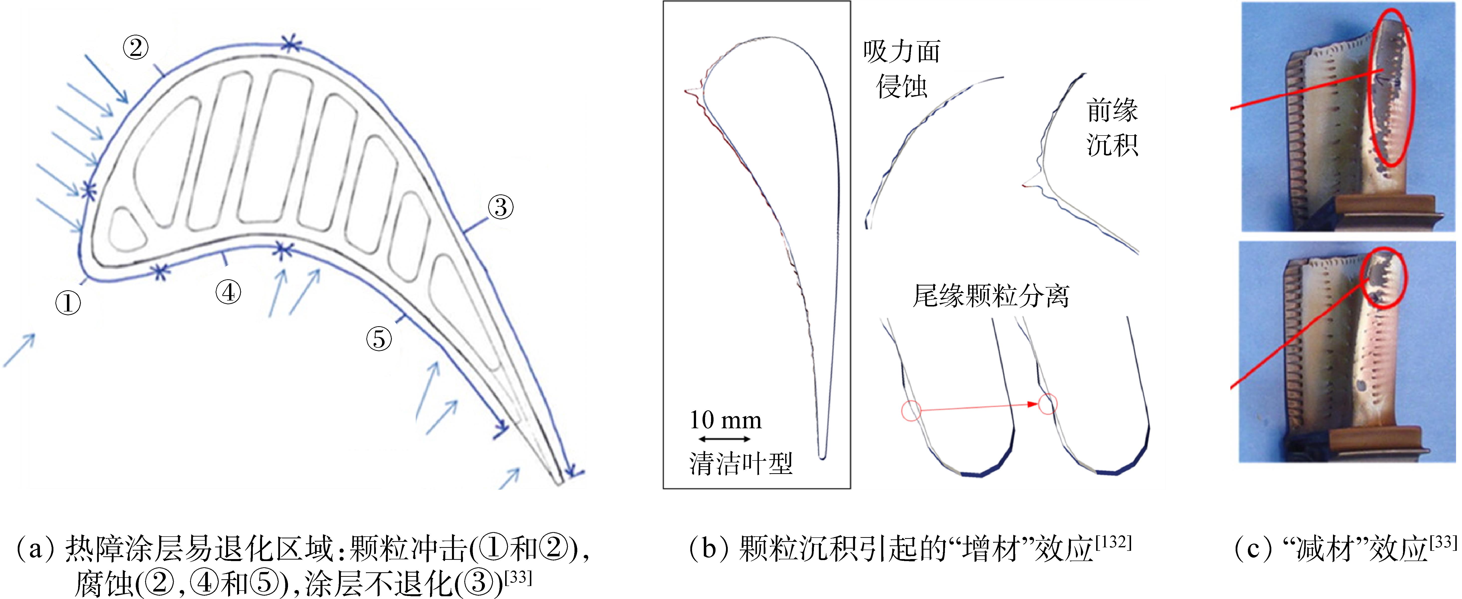

涡轮在运行过程中性能退化是不可避免的,但退化速率和模式存在显著的不确定性。颗粒沉积、烧蚀、磨损和侵蚀等因素共同作用,导致涡轮几何形状和表面状态逐渐变化,进而引起气动和换热性能的衰退。
研究表明,涡轮性能退化并非简单的线性过程,而是呈现出阶段性和随机性特征。在运行初期,表面粗糙度增加是性能衰退的主要因素;随着运行时间积累,前缘侵蚀、后缘磨损等几何变化逐渐成为主导因素;在极端情况下,叶片裂纹、变形等损伤则可能导致性能的急剧下降。这种退化的不确定性使得涡轮的寿命预测和健康管理面临巨大挑战。
目前对涡轮性能退化的研究多集中于宏观性能参数的变化规律,对退化物理机制的理解仍显不足,尚未形成几何退化-性能退化之间的内在关联。特别是多场耦合作用下的退化机理,如热-流-固-化耦合作用对材料退化行为的影响,仍需深入研究。建立基于物理的退化预测模型,而不仅仅是经验性的统计模型,是未来涡轮性能退化研究的重要方向。
