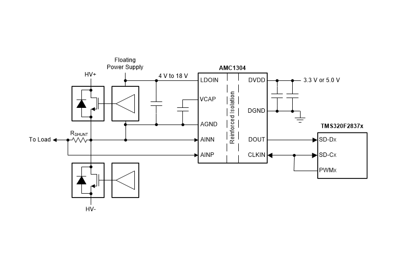

AMC1304是一种精密的三角积分 (ΔΣ) 调制器,其输出通过具有很强抗磁干扰能力的电容式双隔离栅与输入电路隔开。该屏障经认证可提供高达 7000 V 的增强隔离符合 DIN VDE V 0884-11、UL1577 和 CSA 标准。该器件与隔离式电源结合使用,可防止高共模电压线上的噪声电流进入本地系统接地并干扰或损坏低压电路。
*附件:amc1304m05.pdf
AMC1304的输入经过优化,可直接连接到分流电阻或其他低电压电平信号源。±50mV 器件独特的低输入电压范围可显着降低分流器的功耗,同时支持出色的交流和直流性能。通过使用适当的数字滤波器(即集成在 TMS320F2807xTMS320F2837x 系列上)对比特流进行抽取,该器件可以在 78 kSPS 的数据速率下实现 16 位分辨率,动态范围为 81 dB (13.2 ENOB)。
在高侧,调制器由集成的低压差 (LDO) 稳压器供电,该稳压器允许 4 V 至 18 V (LDOIN) 之间的非稳压输入电压。隔离式数字接口采用3.3 V或5 V电源(DVDD)供电。
该AMC1304采用宽体SOIC-16 (DW)封装,额定温度范围为–40°C至+125°C。

AMC1304x 系列是德州仪器推出的高精度隔离型 ΔΣ 调制器,核心优势是强化隔离性能、低失调误差与温漂、宽输入共模抑制比,搭配内置 LDO 调节器,适用于分流电阻电流检测、隔离电压测量等工业场景,支持 CMOS/LVDS 数字接口,满足严苛安全与精度要求。
一、核心性能与定位
  • 精度与直流性能 :提供 ±50 mV(AMC1304x05)和 ±250 mV(AMC1304x25)两种输入量程,失调误差最大 ±50/±100 μV,失调温漂最大 1.3 μV/°C;增益误差最大 ±0.2%/±0.3%,增益温漂最大 40 ppm/°C,确保宽温范围内的高精度测量。
  • 隔离与抗干扰 :强化隔离等级达 7000 VPK(DIN VDE V 0884-11)、5000 VRMS/1 分钟(UL1577),共模瞬态抗扰度(CMTI)最低 15 kV/μs;磁场抗干扰能力强,适合高压场景隔离测量。
  • 信号与接口 :ΔΣ 调制器输出 1 位比特流,搭配数字滤波器(如 sinc3)可实现 16 位分辨率,动态范围 81 dB;支持 5 MHz~20.1 MHz 外部时钟输入,便于多通道同步;提供 CMOS 或 LVDS 数字接口,适配不同系统设计。
  • 环境与供电 :工作温度 -40°C125°C,内置 4 V18 V 输入 LDO 调节器,数字侧供电 3.0 V~5.5 V;ESD 防护达 HBM ±2500 V、CDM ±1000 V,可靠性优异。

五、设计关键要点
  1. 电源与去耦 :LDOIN 引脚就近配置 0.1 μF 陶瓷电容 + 10 μF 电解电容去耦,VCAP 引脚(LDO 输出)需并联 0.1 μF 电容至 AGND,减少电源噪声;数字侧 DVDD 引脚同样需就近去耦,避免数字噪声耦合至模拟侧。
  2. 信号接口:模拟输入走线尽量短且对称,分流电阻靠近 AINP/AINN 引脚,减少引线电阻影响;外部时钟信号需低抖动,LVDS 接口需匹配 100 Ω 差分阻抗,确保信号完整性。
  3. 布局规范:严格保持模拟地(AGND)与数字地(DGND)隔离,仅在电源入口单点连接;器件周围预留足够爬电距离(≥8 mm),符合安全隔离要求;高压区域与低压区域分开布局,避免电磁干扰。
  4. 滤波与校准:系统级需进行增益和偏移校准,抵消外部电阻误差;根据响应速度需求选择滤波器类型(sinc1 最快,sinc3 精度最高),过流保护场景推荐 sinc2 滤波器平衡速度与精度。
