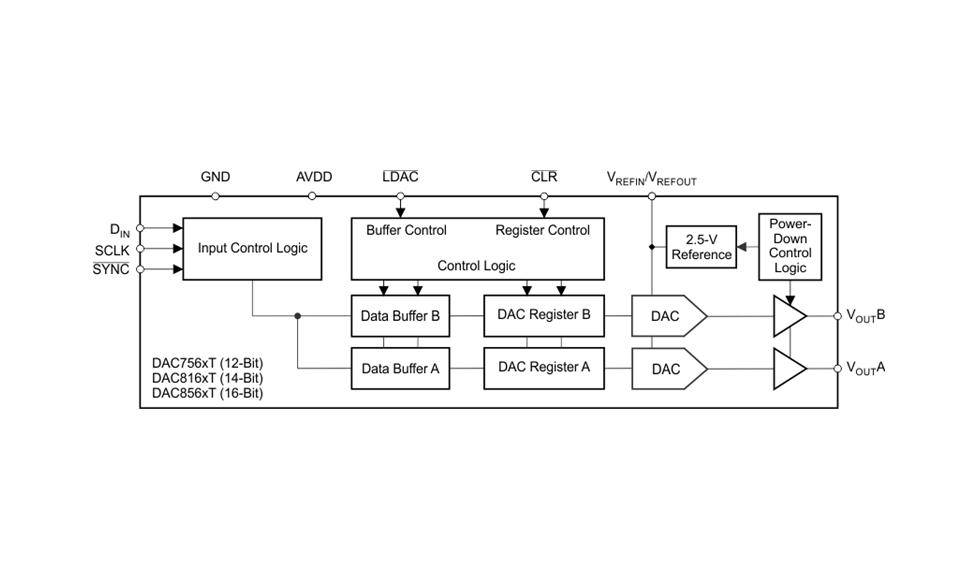

方框图

二、关键功能与硬件特性
1. 信号输出与控制
  • 双通道独立工作,支持同步更新(通过 LDAC 引脚)或异步更新,可实现多通道协同输出,适配复杂控制系统
  • 内置输出缓冲放大器,驱动能力强,可驱动 2 kΩ 并联 3 nF 负载,压摆率 0.75 V/μs,满量程建立时间典型值 7 μs,响应速度快。
  • 支持清零(CLR)功能,异步清零后输出中点刻度(mid-scale),与上电复位状态一致,确保设备状态可预测。
2. 接口与封装
  • 数字接口:3 线 SPI 兼容接口,支持 QSPI、Microwire 等标准,最高时钟频率 50 MHz,施密特触发输入提升抗干扰能力,适配多种控制器
  • 基准接口:VREFIN/VREFOUT 为双向引脚,可作为内置基准输出(2.5V)或外接基准输入,最大源 / 灌电流 20 mA,灵活适配不同基准需求。
  • 封装规格:10 引脚 VSSOP 或 WSON 封装(3mm×3mm),WSON 封装带裸露热焊盘,优化散热性能,满足小型化设计需求。
3. 电源与功耗控制
  • 电源配置:单电源供电(2.7V~5.5V),无需正负电源,简化系统供电设计。
  • 功耗模式:支持 3 种掉电模式(1 kΩ/100 kΩ 接地或高阻态),可单独关闭任一通道以节省功耗,掉电时输出状态可预设,适配低功耗场景。
三、工作模式与配置
  • 增益配置 :支持 1 倍或 2 倍增益选择,内置基准启用时默认增益为 2(满量程 5V),外接基准时默认增益为 1(满量程等于基准电压),可通过寄存器手动配置。
  • 更新模式 :同步模式下,数据在第 24 个 SCLK 下降沿更新;异步模式下,通过 LDAC 引脚负边沿触发多通道同步更新,适配不同数据更新需求。
  • 复位与清零 :上电复位默认输出中点刻度(mid-scale);CLR 引脚触发后,输入寄存器与 DAC 寄存器均加载中点刻度,退出清零状态需完成一次完整的 24 位数据写入。
