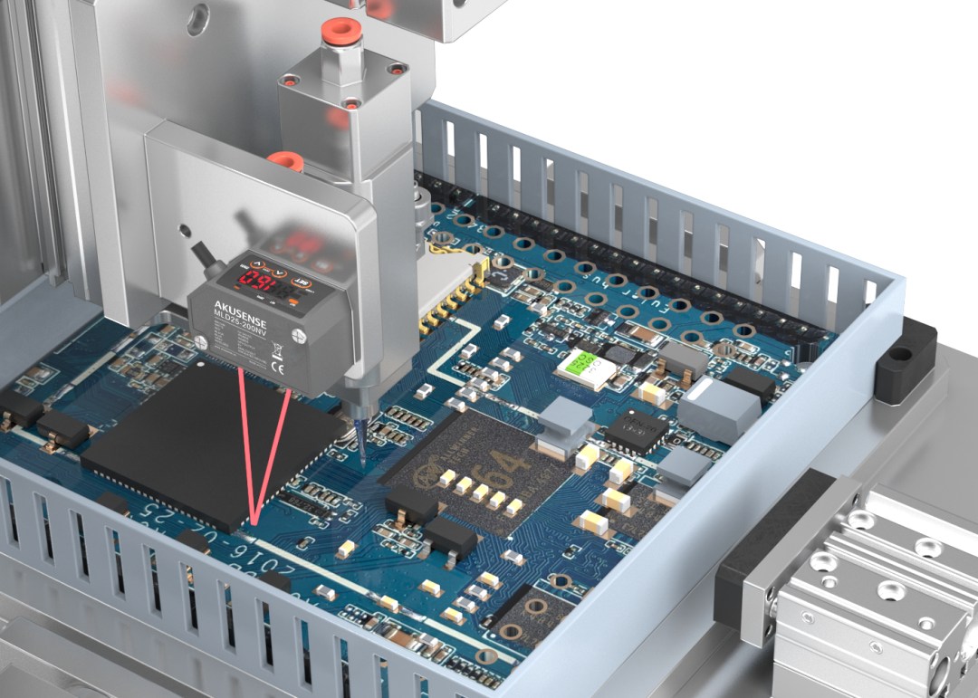

① 点胶机点胶高度测量
MLD25
激光位移传感器MLD25进行高度测距并将数据反馈给上位机,用于Z方向定位,提供微米级的测量精度。
系统根据所测量的高度值,换算得到点胶阀出胶的最佳焦距位,并实时补偿Z轴点胶阀高度,防止撞针或点胶异常,保证点胶的精度

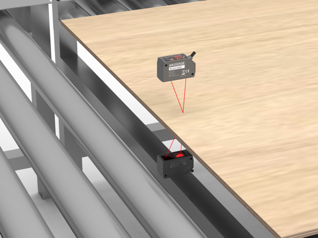

⑧ 检测坯料双张送入
MLD15
将多张板材重叠在一起制造胶合板会产生厚度偏差,通过在制造工序的上游安激光位移传感器测量厚度,来提高成品率和产品质量
