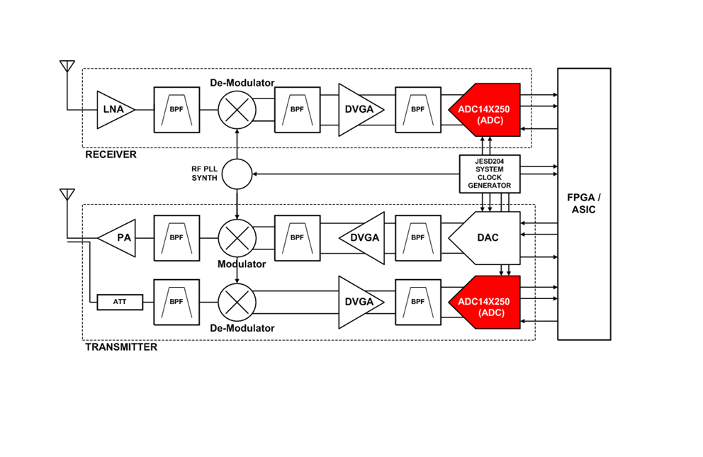

四、典型应用场景
  • 高中频采样接收机、多载波基站接收机(GSM/EDGE、LTE、WiMax 等);
  • 分集 / 多模 / 多频带接收机、数字预失真(DPD)系统;
  • 软件无线电(SDR)、雷达、测试测量仪器、便携式仪表。
