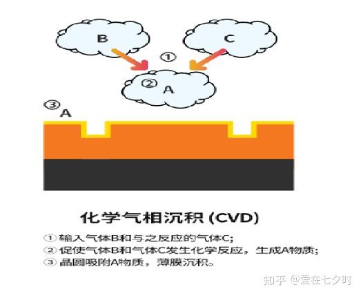

半导体制造领域,化学气相沉积(CVD)工艺技术是一种关键的薄膜制备工艺。它的过程依赖于精确控制的气体混合物,在特定的温度和压力下,这些气体在衬底表面发生化学反应,形成所需的薄膜。

化学气相沉积,英文全称:Chemical VaporDeposition,简称:CVD,它是一种化工技术,该技术主要是利用含有薄膜元素的一种或几种气相化合物或单质、在衬底表面上进行化学反应生成薄膜的方法。化学气相淀积是近几十年发展起来的制备无机材料的新技术。化学气相淀积法已经广泛用于提纯物质、研制新晶体、淀积各种单晶、多晶或玻璃态无机薄膜材料。这些材料可以是氧化物、硫化物、氮化物、碳化物,也可以是III-V、II-IV、IV-VI族中的二元或多元的元素间化合物,而且它们的物理功能可以通过气相掺杂的淀积过程精确控制。化学气相淀积已成为无机合成化学的一个新领域。
二、化学气相沉积(CVD)的起源及发展’
化学气相沉积(Chemical Vapor Deposition)中的Vapor Deposition意为气相沉积,其意是指利用气相中发生的物理、化学过程,在固体表面形成沉积物的技术。按照机理其可以划分为三大类:物理气相沉积(PhysicalVapor Deposition,简称PVD),化学气相沉积(Chemical Vapor Deposition,简称CVD)和等离子体气相沉积(Plasma Chemical Vapor Deposition,简称PCVD)。目前CVD的应用最为广泛,其技术发展及研究也最为成熟,其广泛应用于广泛用于提纯物质、制备各种单晶、多晶或玻璃态无机薄膜材料。
CVD和PVD之间的区别主要是,CVD沉积过程要发生化学反应,属于气相化学生长过程,其具体是指利用气态或者蒸汽态的物质在固体表面上发生化学反应继而生成固态沉积物的工艺过程。简而言之,即通过将多种气体原料导入到反应室内,使其相互间发生化学反应生成新材料,最后沉积到基片体表面的过程。CVD这一名称最早在Powell C F等人1966年所著名为《Vapor Deposition》的书中被首次提到,之后Chemical Vapor Deposition才为人广泛接受。

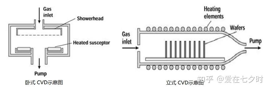

有热壁 CVD 和冷壁 CVD 。热壁是指壁温高于晶片温度,通常是在反应室外采用电阻发热方式透过室壁对晶片进行加热。冷壁是指壁温低于晶片温度,可采用射频感应或电阻发热方式在反应室内对基座进行加热。
4、按反应激活方式分类
有热激活、等离子激活 ( PECVD ) 和紫外光激活等。
5、按气流方向分类
有卧式 CVD 和立式 CVD。

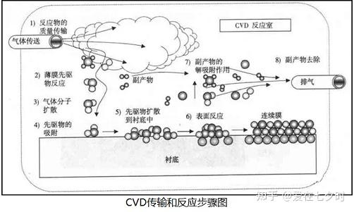

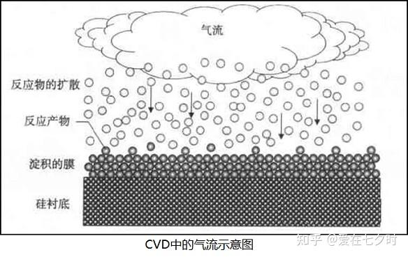

五、化学气相沉积(CVD)的气流动力学

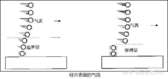

气流动力学对淀积出均匀的膜很重要,所谓气体流动,指的是反应气体输送到硅片表面的反应区域(如下图)
CVD气体流动的主要因素包括,反应气体从气体流到硅片表面的输送以及在表面的化学反应速度。这里假定从气相到衬底表面的主要机制是扩散作用,考虑到在CVD反应中气体在硅片表面流动为零或接近零,这导致了一个气体流动边界层。
距离表面更远而具有一定速率的气体达到某一平均气流速度,这一速度可代表反应腔中的主气流平均速度。如果边界层很窄,在接近硅片表面区域可认为边界层是不动的,也被称为停滞层。
