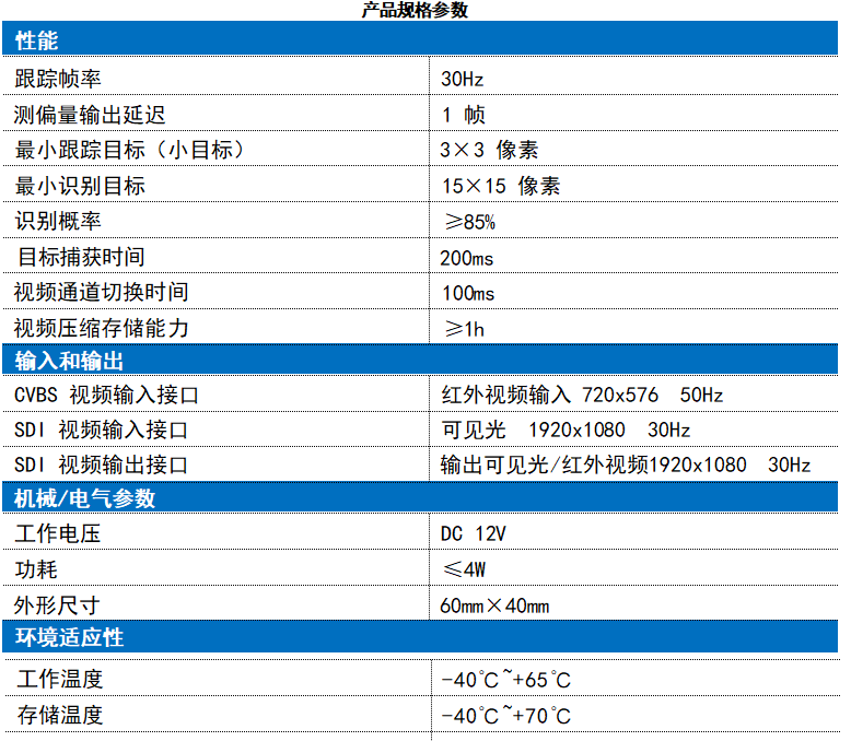

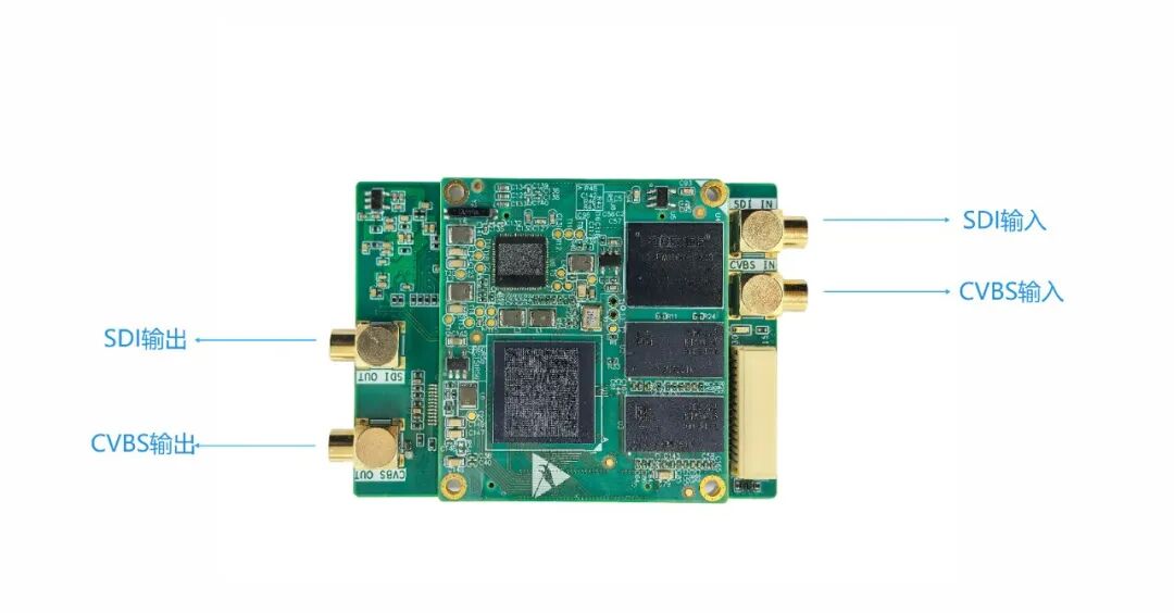

Viztra-LE034图像处理板
利用RV1126开发的Viztra-LE034图像处理板,算力2T,设计一路CVBS作为常规的红外视频输入输出,采取PAL制,分辨率为720*576,帧率25Hz。
板卡基于输入的红外视频流,可实时对特定目标进行自主检测、识别,并自动或人为手动锁定、跟踪,同时输出目标相对于视野中心的脱靶量信息,实现对目标的实时跟踪功能。并且支持二次开发,方便客户快速集成。

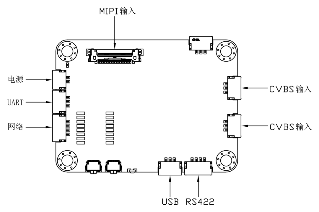

Viztra-HS063图像处理板
Viztra-HS063图像处理板采用RK3588s开发而成,8nm LP制程,搭载八核64位CPU,主频高达2.4GHz。内置AI加速器NPU,可提供6Tops算力,支持主流的深度学习框架。
板卡设计双模拟接口,我司硬件工程师将外形进行了深度优化,做到了小而精,整体外形40*55mm,重量仅24.5g(不含散热器),非常适合像FPV这样对空间有一定要求的无人设备系统。
参数详情
