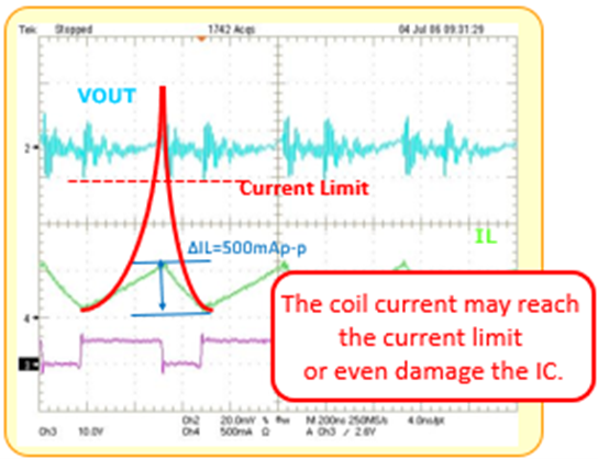

Q3电感器的额定电流应预留多少余量?
A3、 电感的允许电流设定主要有以下两种思路:
①希望利用DC/DC转换器的电流限制功能防止后级电路过流
此种情况下,请确保电感的容许电流(ISAT, IRAT)满足DC/DC转换器的电流限制值(至少达到典型值typ)。
当容许电流不足时,电流限制可能提前启动,在输出电流(IOUT)较低的应用中看似不会出现问题。然而,由于电流限制电路存在延迟特性,峰值电流可能进一步攀升,导致元件损坏或造成累积性损伤。
尤其在降压比较高时,占空比(Duty)会变窄,保护电路的延迟影响将显著放大。
② 前后级电流限制或熔丝保护功能完备的情况
此时请为电感工作峰值电流预留20~30%的余量。
稳态工作时的峰值电流可通过以下敝公司的主页链接的模拟工具确认:
DC/DC模拟工具
https://product.torexsemi.com/ja/design-support/dcdc-simulation
但需注意:启动阶段及瞬态响应期间可能出现更大峰值电流。请结合周边元件及实际设备条件进行充分验证。
Q4在评估DC/DC电感时 ,是否必须进行尖峰噪声(Spike Noise)测量?
A4:电感相关的输出电压(VOUT)上的尖峰噪声,会受到多个因素的影响。
首先,如上述电流波形所示,电感容许电流不足导致峰值突出,则开关动作时产生的尖峰噪声会变大。但仅凭尖峰噪声的大小无法判断电感容许电流的合理性,需要结合其他方法进行验证。
通常开关速度越快,尖峰噪声越大。因此,电感特性越好(损耗越小、寄生电容越小),噪声反而可能越大。
此外,线圈及其布线与周边元件/布线的耦合也会产生噪声,这主要受电感漏磁通或PCB布局影响。
综上所述,VOUT上观测到的尖峰噪声,并不一定意味着“电感不好”,即使电感性能良好,也可能看到较大的尖峰噪声。因此在评估和判定时需要特别注意。
