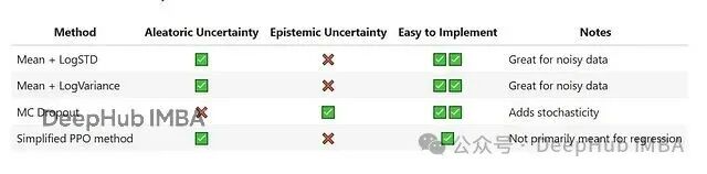

任意不确定性(Aleatoric uncertainty)来自数据本身的随机性和噪声,比如测量误差、自然界的随机过程。这种不确定性没法通过增加数据来消除,它就是客观存在的。
认知不确定性(Epistemic uncertainty)源于知识或数据的缺乏。弄日三级片训练数据太少或者测试样本落在从没见过的区域,模型就会产生这类不确定性。但是这种不确定性是可以通过改进模型结构、收集更多样化的数据来降低的。
前面提到的那个例子主要说的就是任意不确定性。但即便预测0.8,如果是在数据稀疏的区域,模型也可能因为认知不确定性而不靠谱。

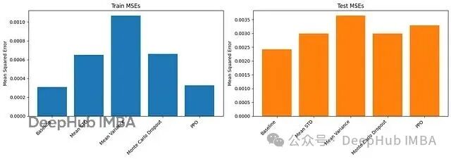

图1展示了各方法在训练集和测试集上的MSE。基线方法(不估计不确定性的普通回归)测试集MSE最低,均值对数方差最高。均值对数标准差和MC Dropout在测试集上表现相当,排第二,PPO排第三。

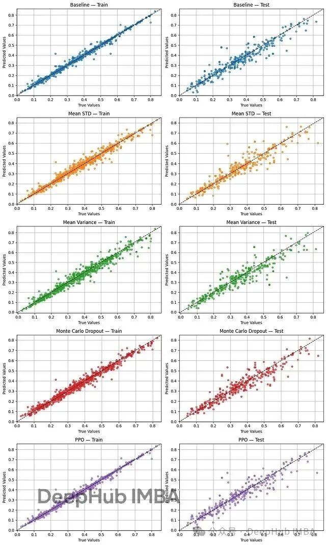

图2画出了真实值和预测值的散点图,x轴是真值,y轴是预测。点越靠近对角线,预测越准。

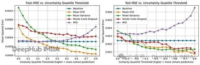

图3展示了不确定性估计的实际效果。x轴是确定性阈值,比如0.3表示过滤掉30%最不确定的预测,只保留70%最有把握的,y轴是这些筛选后样本的MSE。
基线方法没有不确定性估计,所以MSE是条平线。PPO的表现比较奇怪——按理说高标准差应该对应高不确定性,但这里似乎反过来了,筛掉低标准差的预测后MSE反而上升。这可能跟PPO用标准差控制探索有关,那些被分配低标准差的样本探索不够充分反而预测不准。
均值对数标准差、均值方差和MC Dropout三者表现接近。均值对数标准差稍微好一点,在0.55阈值之后还能继续降低MSE,而均值方差已经平了。

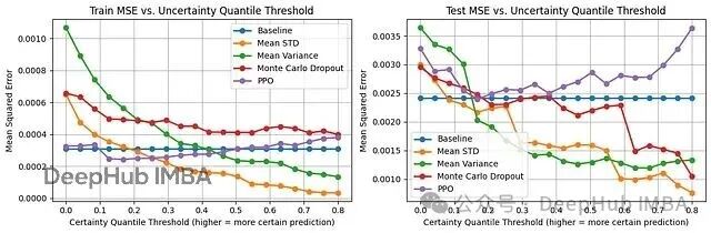

图4把PPO的不确定性顺序反过来试了试——最确定的当最不确定,最不确定的当最确定。虽然在0到0.2的区间MSE有所下降,但0.2之后又回升了。说明即便反着用,PPO的不确定性估计也不太对。
