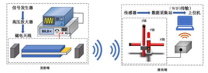

1、根据磁电机械天线的辐射机理搭建实验测试平台,由信号发生器作为激励源输出与天线谐振频率相符的正弦激励信号,经由高压放大器放大,输入到压电材料中,经由中间环氧树脂层的过渡,将振动传导至磁化的磁致伸缩层,由此辐射出磁场信号。接收端采用三轴磁传感器,经过信息的存储和后期处理得到信号的频率与强度信息。

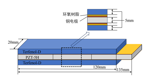

2、首先为更好地进行激励压电材料,将单面带胶的铜箔粘贴到压电材料的上表面和底面,然后环氧树脂胶以AB胶的形式混合后均匀地涂在压电和磁致伸缩材料的表面,除去溢出的多余胶水之后放入真空环境中12小时,使其完全固化,偏置磁场由两块20mm×20mm×10mm的铷铁硼永磁体块提供,天线结构图如图2所示。
图2天线结构示意图
3、使用3D打印技术制作天线的外壳,成分由白色光敏树脂构成,其结构图如图5.3所示,其中的永磁体装置可以进行滑动,通过左右移动改变偏置磁场的强度。固定凹槽的结构尺寸为15mm×20mm×5mm,与天线整体的侧面尺寸相同,将天线嵌入其中可起到固定的作用,故天线外壳不仅可以更好地保护天线设备,而且可以固定相关的实验条件,提高多组实验的准确度和长期实验结果的稳定性。

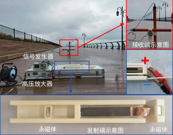

5、接收系统主要包括三分量感应式磁场传感器、VLF数据采集系统、采集控制软件及配套设备,VLF数据采集系统负责完成模拟信号的调理、采集、标定和数据存储处理等关键任务。VLF数据采集系统上位机采集控制软件通过WiFi无线网络实现对VLF数据采集系统的采集控制及状态监视,其功能包括对VLF数据采集系统的网络配置、系统状态监视、参数配置、数据采集控制、实时曲线查看等。工作频率带宽为0.1Hz–10kHz,具有1Hz时的灵敏度为0.1pT/Hz1/2,100Hz时的灵敏度为0.01pT/Hz1/2,平坦部分的转换灵敏度为100mV/nT,实验框图见图3、实拍图见图4。
图3磁电机械天线辐射性能测试实验框图
图4磁电机械天线辐射性能测试实拍图

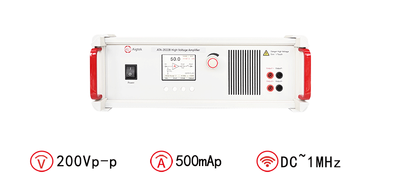

功率放大器推荐:ATA-2022B
图:ATA-2022B高压放大器指标参数
