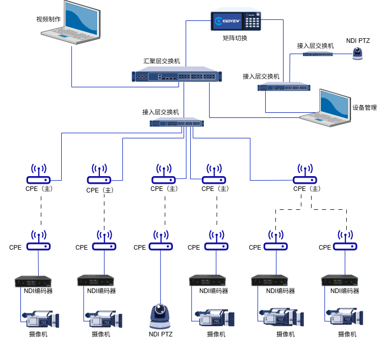

(默迪卡耐力赛直播方案应用架构图)
千视NDI方案赋能2025年默迪卡赛车耐力赛

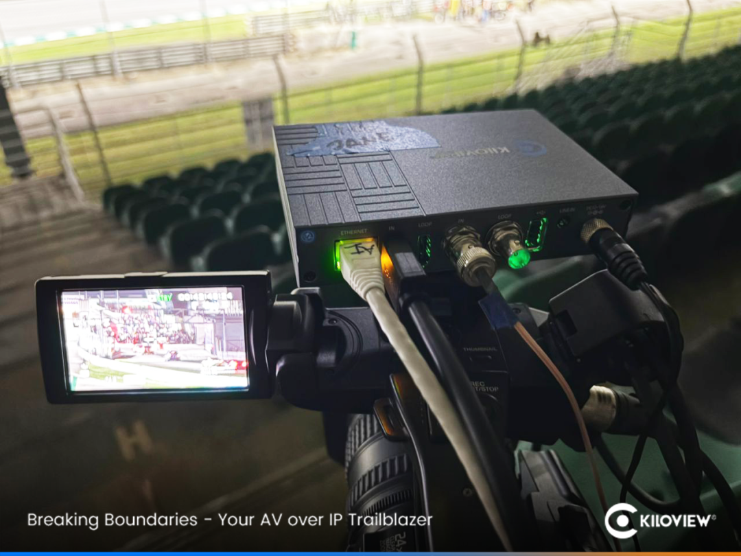

高效信号采集与无线传输:赛道现场通过CPE(无线路由节点)快速实现无线组网,构建灵活的传输网络环境。各摄像机位架设千视全能N5 NDI编解码器通过网线接入就近的CPE网络节点,再依托NDI HX协议的低带宽、高质量传输特性,即使在无线组网带宽有限的情况下,视频信号依然能够稳定、低延时地传输至赛事指挥中心维修区、看台及偏远角落均可快速部署,无需铺设实体网线。
同时,N5内置Tally指示灯,让赛道摄像师、导演与切换台团队能够实时掌握信号状态,实现多机位的精准同步与高效协作。

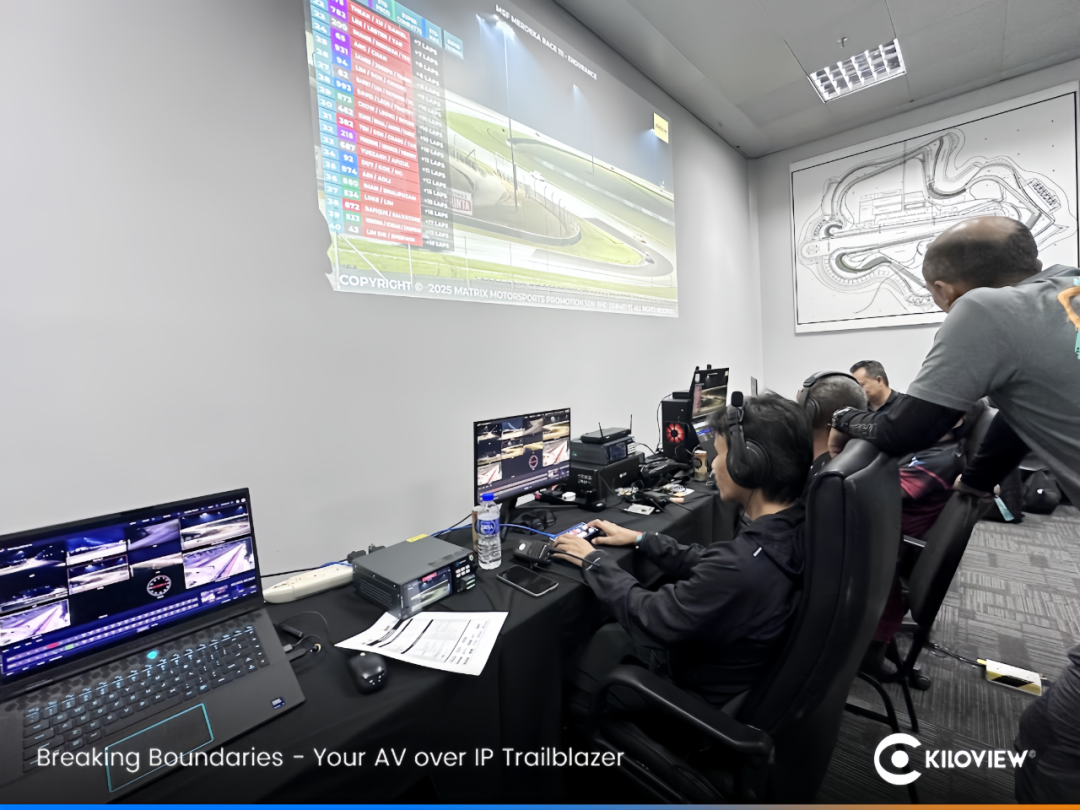

信号集中管理与调度:所有摄像机信号汇入赛事指挥中心部署的CUBE X1 NDI 矩阵系统。CUBE X1负责信号接入、切换与分发管理,简化了传统额外路由器的复杂架构。借助矩阵系统,工作人员可实时调度各机位信号,实现多机位无缝切换与集中管理。
借助Kiloview 全NDI IP方案,整套系统区别于传统依赖庞大基础设施和专业团队的直播架构,显著简化了部署和操作流程。即插即用的设计保障了画面稳定性与低延迟传输,能够满足高强度、多机位、多场景的实时直播需求。
