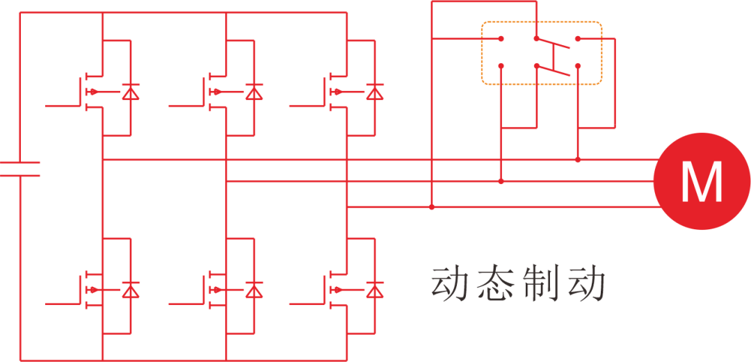

更加安全可靠
更可靠:
EMC优化+动态制动,能适应复杂恶劣电磁环境,故障时快速停机。
