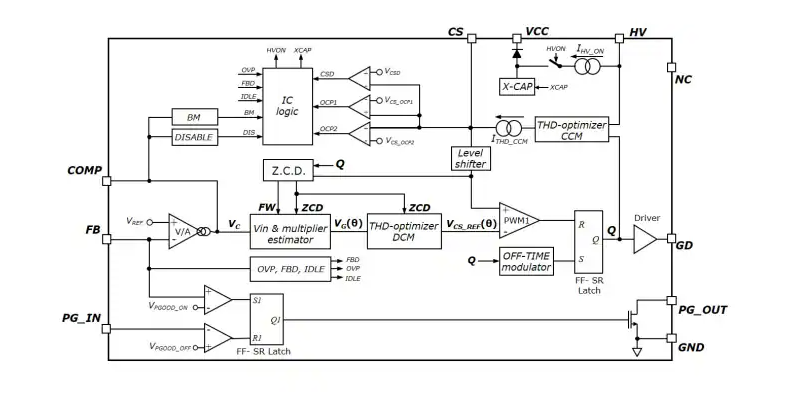

框图

二、系统架构与工作原理解析
控制环路设计
L4986采用基于固定关断时间(FOT)控制技术的峰值电流模式控制。其核心工作原理如下:
控制方程分析:
  • 输出电压误差信号:VC = gm × (VREF - VFB)
  • 等效乘法器增益:VCS_REF(θ) = (VIN(θ) × VC × KM) / VOUT
THD优化机制
在CCM操作期间,器件通过专用的"THD-CCM优化器"电路生成电流ITHD_CCM(θ),在CS引脚外接电阻RTHD_CCM上产生电压,从而抵消电感电流检测电压。
