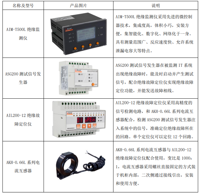

AIM-T500L绝缘监测仪具有以下功能:
(1)实时监测IT系统的对地绝缘电阻,电阻越启动故障预警或报警功能;
(2)继电器报警输出、LED报警输出等多种故障指示方式;
(3)事件记录功能,方便操作人员查看分析故障类型和发生时间,判断系统运行状况;
(4)自检功能,可一键实现仪表硬件电路的故障自检;
(5)断线监测,实时监测PE/KE功能接地线连线状况;
(6)一路RS485接口,标准Modbus-RTU协议;一路CAN通讯,自定义协议,用于和信号发生器、故障定位仪信息交互;
(7)应用范围广,适用于交流、直流以及交直流混合IT系统。
ASG200测试信号发生器具有以下功能:
(1)指示故障所在相线;
(2)支持手动启动定位用于测试通讯线路;
(3)采用CAN总线技术,方便与系统内其它设备进行数据交互。
AIL200-12绝缘故障定位仪具有以下功能:
(1)定位并指示故障所在支路;
(2)单个AIL200-12*多可定位12个回路;
(3)每个IT系统多可接90只定位仪,总计定位1080回路;
(4)采用CAN总线技术,方便与系统内其它设备进行数据交互。
(5)配合使用AKH-0.66L系列电流互感器作为监测互感器,变比1000:1,按照回路额定电流选择合适孔径。

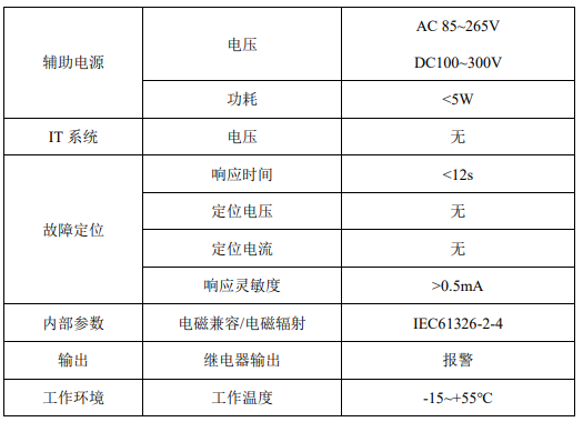

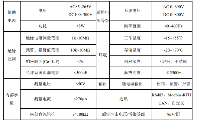

AIM-T500L 绝缘监测仪
ASG200 测试信号发生器

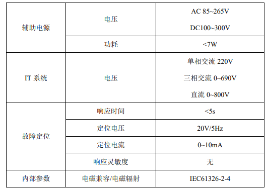

AIL200-12 绝缘故障定位仪

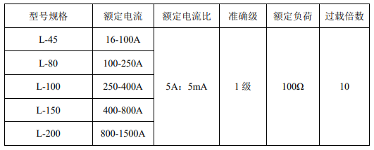

AKH-0.66L 系列电流互感器
