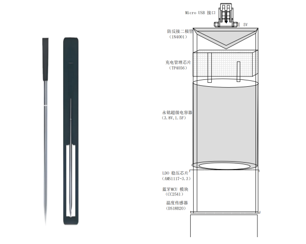

wKgZO2jy2SWAKOOXABMBjvF8pIU945.png蓝牙温度计
永铭解决方案与工艺优势
永铭的答案是用物理式储能的超级电容进行替代。我们的SLXSDS系列并非普通电容,而是锂离子电容,兼具高能量密度与电容的超长寿命特性。
技术破局点一:法规归类。其工作原理是物理的离子吸附/脱附,而非化学反应,因此在法规上被归为“电容器”,完美规避EU 2023/1542。
技术破局点二:寿命机制。充放电过程不涉及相变,对电极材料结构影响极小,从而实现50万次以上的循环寿命,是LTO的500倍。
技术破局点三:功率特性与快充。极低的内阻(ESR)支持秒级大电流充电,并能轻松应对蓝牙模块发射数据时的瞬时脉冲电流,电压跌落小,系统更稳定。
设计便利性:我们提供了与主流LTO电池相同尺寸(如Ø4mm)的型号,工程师无需重新设计硬件,真正实现“Drop-in Replacement”。

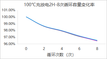

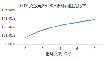

极端温度测试:在100℃环境下进行2小时充放电循环,8次循环后容量变化率<-4%,表现出优异的耐高温性能,非常适合厨电环境。
以下为模拟用极限使用场景测试后的数据图:100℃充放电2H,共8次循环容量变化率小于-4%以内,内阻变化率1.1倍以内。
wKgZO2jy2SSAZP8bAAP5_qk0j9s234.png100℃充放电2H-8次循环容量变化率wKgZPGjy2SWAOfEVAAP5_pFO8-w360.png100℃充放电2H-8次循环内阻变化率
