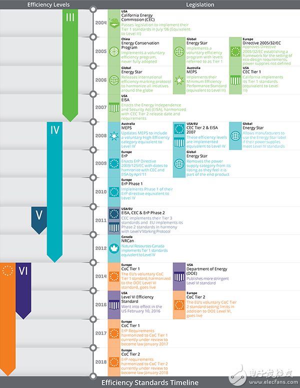

早期提高家用电器能效的倡议是自愿性的,包括最初针对 IT 行业的“能源之星”计划,但随后包含了消费产品和更广泛的商业市场。 尽管如此,直到 2004 年加利福尼亚州能源委员会才通过了首个实施能效标准的法规。 不久以后,在美国、欧洲以及世界其他地区纷纷仿效出台了同等的标准,如图 1 时间线图所示,其中还展示了为使法规与识别电源能效水平的国际标识协议相一致而所做的努力。
2004 到 2016 能效标准演变图片
图 1:从 2004 到最新的 2016 美国 DoE VI 级法规以及即将实施的欧盟 CoC 和生态设计要求的能效标准演变。 (图片由 CUI Inc. 提供)

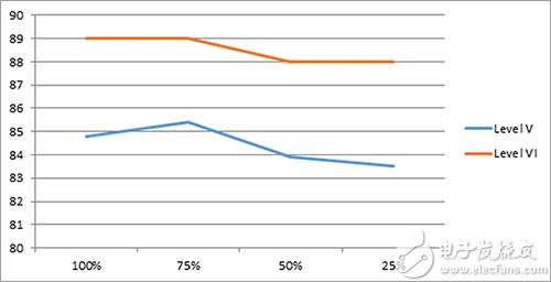

对于 VI 级合规要求,以有源模式操作的 EPS 需要达到在规定负载水平 25%、50%、75% 和 100% 时获取的四个能效测量值的平均值所确定的最低能效。 总是较低的负载导致较差的能效,并且为了满足更严格的 VI 级限制,EPS 设计人员需要考虑提升低负载能效的方法并重新审视所采用的电路拓扑结构。 因此,在更高电压下操作的更高功率输出的电源可以继续使用 LLC 谐振变换器,并且已制定的反激式设计对于更适中的功率输出电源可能也适合,但是对于需要提供更高输出电流的较低电压电源,则需要不同的解决方案。 例如,将次级电路设计从简单的二极管整流变为同步整流,有助于提高平均能效和空载性能,但需要次级侧控制器来接通和断开同步 FET。
实现 VI 级合规要求的另一种方法就是像制造商 CUI 一样,降低电源的开关频率。 如在 V 级产品中一样,控制 IC 通常以 65 kHz 的频率工作,但在轻载和空载条件下将其降低到 22 kHz,可大大降低功率损耗并提高能效,如图 3 所示。
轻载和空载条件下降低开关频率图形
图 3:降低轻载和空载条件下的开关频率有助于符合 VI 级平均能效规范。

如前所述,从图 1 中也可以看出,全球能效法规的实施和采纳相当分化,并掺杂着适用于不同地理区域的自愿性和强制性法规。 不幸的是,尽管政府及其他机构心怀良好意愿,希望各种标准协调一致,然而仍旧需由电源制造商和 OEM 来确保其产品的合规性。
我们所看到的过程并非协调一致的,似乎更像是各国或各地区试图赶上并超越其邻国的一场竞相提高的游戏。 欧盟是其 EPS 能效行为准则 (CoC) 规则的最新挑战者。 其 2013 年 10 月发布并自 2014 年 1 月起生效的基于自愿原则的 1 级标准采用了现有的生态设计指令,该指令使欧盟与 2011 年的 V 级标准协调一致,并将其要求提高到与 DoE VI 级标准大体相当。 CoC 1 级标准当前正在接受有关部门的审查,预计将于 2017 年 1 月前作为生态设计规则强制实施。 接下来是欧盟的 CoC 2 级标准,它超越了 VI 级标准,自 2016 年 1 月起生效并基于自愿原则实施,并且也在接受审查,可能于 2018 年 1 月作为生态设计规则强制实施。
