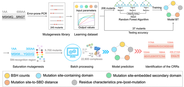

以BmoR为例,本研究开发了一种量化转录激活因子影响的方法,以此指导具有精确信号分子识别能力的突变体的设计。利用随机森林算法建立机器学习辅助的半理性设计策略,通过搭建准确度为88.5%的预测模型,精准定位了三个显著影响BmoR与信号分子特异性结合的关键区域,共计36个氨基酸残基(图2)。
图2 机器学习驱动的识别影响信号分子特异性的CRR区域

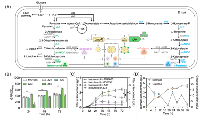

通过对这三个关键区域进行半理性设计,成功实现了BmoR对同分异构体和结构类似物的严格区分。本研究通过测定BmoR与信号分子间的亲和力进一步证明了BmoR突变体对正戊醇或异戊醇的严格特异性响应。通过模拟分析BmoR突变前后六聚体结构的变化揭示了影响BmoR识别信号分子的关键残基。随后,利用对异戊醇严格特异性响应的生物传感系统,该工作成功筛选到一株异戊醇高产菌株,实现12.6 g/L异戊醇的生物合成,为迄今为止的最高产量。该方法将机器学习与分子模拟相结合,以优化转录因子改造工程,展示了解决转录因子的信号分子滥交,并提高了生物传感器的检测精度。
图3 利用对异戊醇严格特异性响应的生物传感系统筛选异戊醇高产菌株
