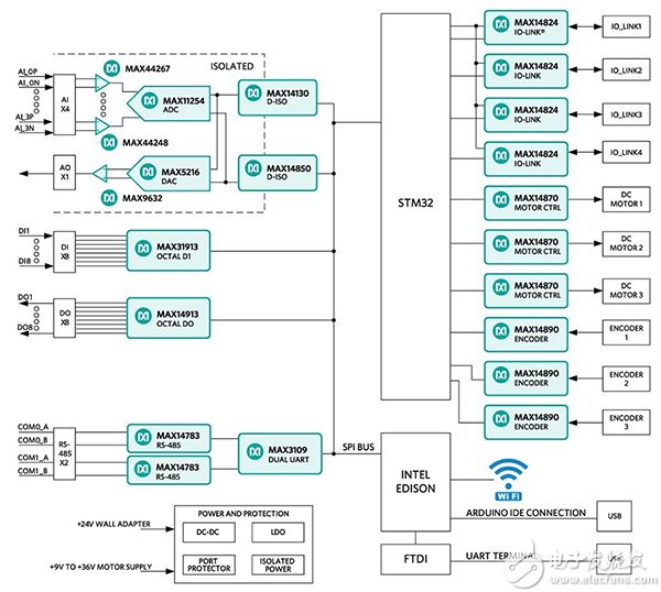

Maxim 的 Pocket IO 既可用作开发平台,又可用作参考设计(图 1)。 特别值得一提的是,参考设计展现了如何使用高度集成的 IC 来支持多样化 IO,包括:
  • 四个模拟输入,具有高度集成的 MAX11254 24 位模数转换器 (ADC)
  • 一个模拟输出,使用 MAX5216 16 位数模转换器 (DAC)
  • 八个数字输入,基于八路开关/驱动器 MAX31913
  • 八个数字输出,基于八路数字输入设备 MAX14913
  • 两个支持 Profibus 的 RS-485 接口,使用半双工 RS-485/422 收发器 MAX14783E
  • 四个 IO-Link 主通道,每个基于一个单独的 MAX14824 IO-Link 主收发器 IC
  • 三个电机编码器/控制通道,每个由一个 MAX14890 编码器接收器 IC 和一个 MAX14870 电机驱动器 IC 组成
Maxim Integrated Pocket IO 平台原理图
图 1: Maxim Integrated Pocket IO 平台利用 Maxim IO 设备的高集成度来提供广泛的 IO 功能。 (图片: Maxim Integrated)
Pocket IO 平台提供隔离式低噪声 15 V 和 3.6 V 电源轨,以及一个用于 DAC 的 3.0 V 基准电压源和一个用于 ADC 的 1.5 V 基准电压源。 该设计还包括一套复杂的处理器,包括 Intel Edison 和一对 STMicroelectronics STM32 MCU。 一个 Intel Edison 模块托管控制软件,对全都支持 SPI 接口的 Pocket IO 设备进行全面控制。 专用的 STM32F103RET6 MCU 执行电机控制程序,并控制 MAX14890 编码器和 MAX14870 电机驱动器 IC。 另一个专用 STM32F103RET6 MCU 运行 IO-Link 堆栈并管理主收发器设备。 一系列数字隔离器保护处理器 IO 通道。
体积小于 10 立方英寸的 Pocket IO(因其可装入衬衫口袋而命名)使用电池即可运行且无需风扇,同时可在其许多外围通道上提供高吞吐量。 这些 IC 封装在两个小型板(命名为MAXREFDES150MAIN# 和 MAXREFDES150LED#)上,然后封装在 Pocket IO 机箱中。
Intel Edison 模块和大多数组件安装在 MAXREFDES150MAIN# 板上。 MAXREFDES150LED# 板包含直流电机驱动器电路及其对STM32F103RET6 MCU 的控制功能;IO-Link 电路及其对STM32F103RET6 MCU 的控制功能。 第三块板提供外部连接器,并通过两个 40 引脚电缆组件连接到 Pocket IO 机箱中的电路板。 工厂应用软件可通过 Pocket IO 的 USB 接口或通过 Intel Edison 模块的蓝牙Wi-Fi 连接选项进行连接。
工程师使用 Arduino IDE,通过随 Pocket IO 软件包提供的综合库和例程,创建在 Intel Edison 上运行的软件来进行开发。 Maxim Integrated 提供了每个 IO 子系统的详细原理图,以及用于开发相关软件例程的应用编程接口 (API)。

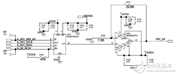

Pocket IO 中使用的数字 IO 设备(例如 MAX31913 和 MAX14913)在与主机 Edison 处理器的 SPI 连接之外几乎不需要额外的电路。 相比之下,模拟 IO 设备需要补充电路来缓冲或以其他方式提供额外的信号调节。
例如,DAC 输出功能的参考设计原理图使用 Maxim Integrated MAX9632 运算放大器来缓冲 MAX5216 的输出(图 2)。
Maxim Pocket IO 参考设计原理图
图 2: Pocket IO 参考设计原理图演示了如何在输入通道上使用信号调节电路,以及在此处所示的数模转换通道等输出上使用缓冲器。 (图片: Maxim Integrated)
参考设计在基于 MAX11254 的 Pocket IO 模拟输入功能的电路方面更进一步。 对于该子系统,原理图包括详细的信号调节电路,以支持 Pocket IO 的单独电压和电流输入通道。
MAX11254 集成了完整的信号处理路径,包括可编程增益放大器 (PGA)、模拟滤波器、24 位三角积分 ADC 和数字滤波器。 此外,模拟多路复用器支持设备的六个差分输入通道,而数字定序器可自动执行模拟通道扫描和传感器监视等功能。 设备甚至包含 GPIO,可用作电阻型传感器中所需的传感器激励源。 该器件的 SPI 串行接口简化了主机处理器(在本例中为 Pocket IO 的 Edison 处理器)的连接和控制。
对于开发人员来说,高度集成的 MAX11254 设备几乎不需要额外的组件来实现完整的传感器数据采集系统。 通常,工程师至少会采用缓冲电路,或提供应用所保证的更多信号调节电路。 在 Pocket IO 参考设计中,它为两个电压输入和两个电流输入通道提供单独的调节电路。 每个调节电路包括一对用于信号缓冲和增益调节的运算放大器。 电流输入通道还通过一对 MOSFET 和瞬态电压抑制二极管来预调节其输入,以保护运算放大器。
