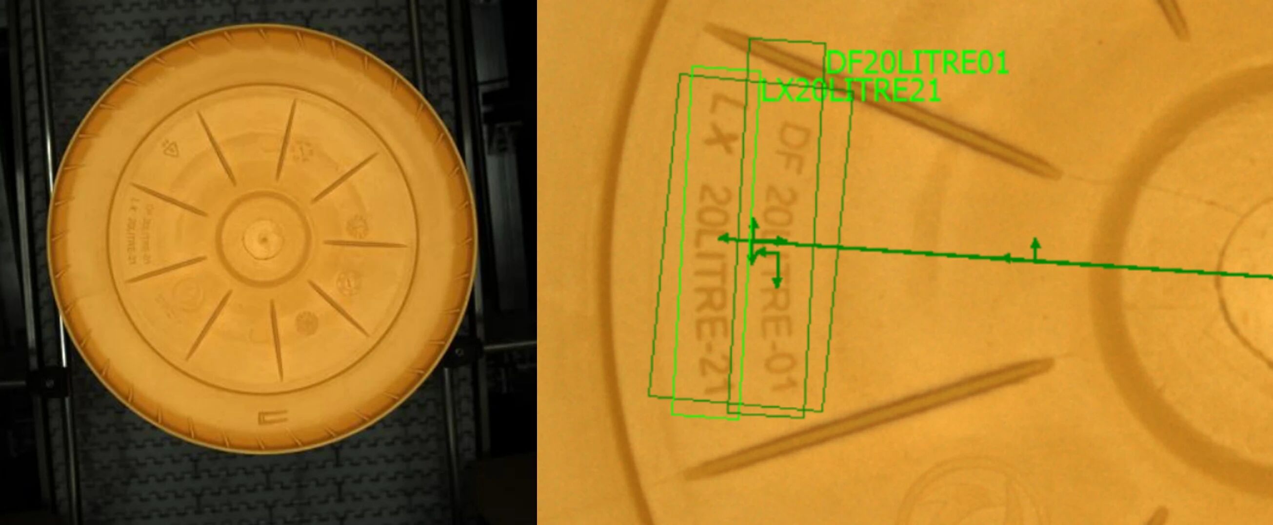

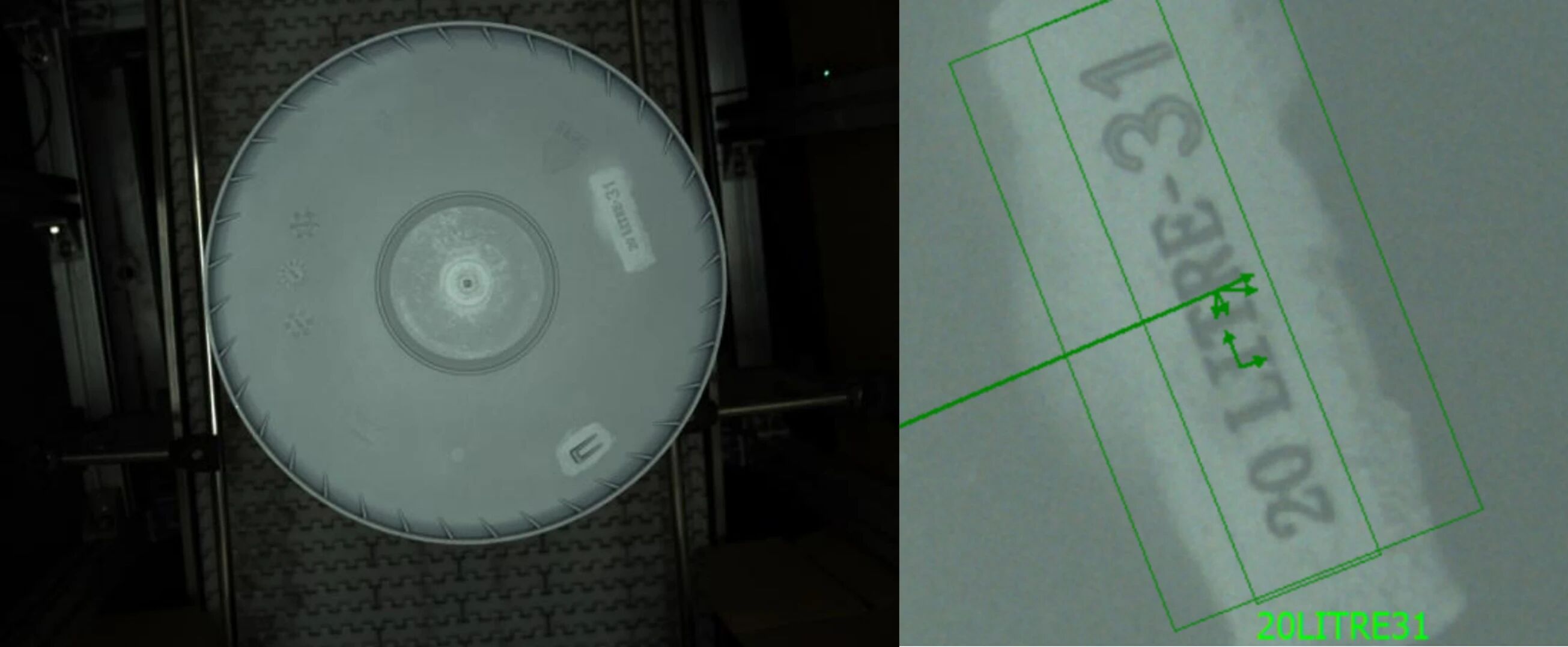

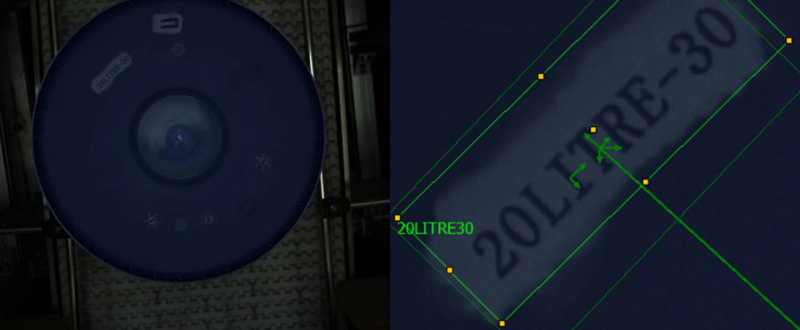

wKgZPGjsqIGAN7PYAAHHqYnyGkU754.pngwKgZO2jsqIyAcKcDAAGE9JVx3TU913.png原始图片&检测效果

1. 硬件:定制光源 + 高清相机,扫清复杂背景干扰
针对塑料桶颜色多样、字符反光、背景杂乱的问题,方案采用彩色高清相机 + 开孔面光光源组合,能清晰捕捉桶底最小 2mm 的字符细节,哪怕是深色桶上的浅色字符、磨损的模具号,都能完整、清晰、高对比度成像,为后续识别打下基础。

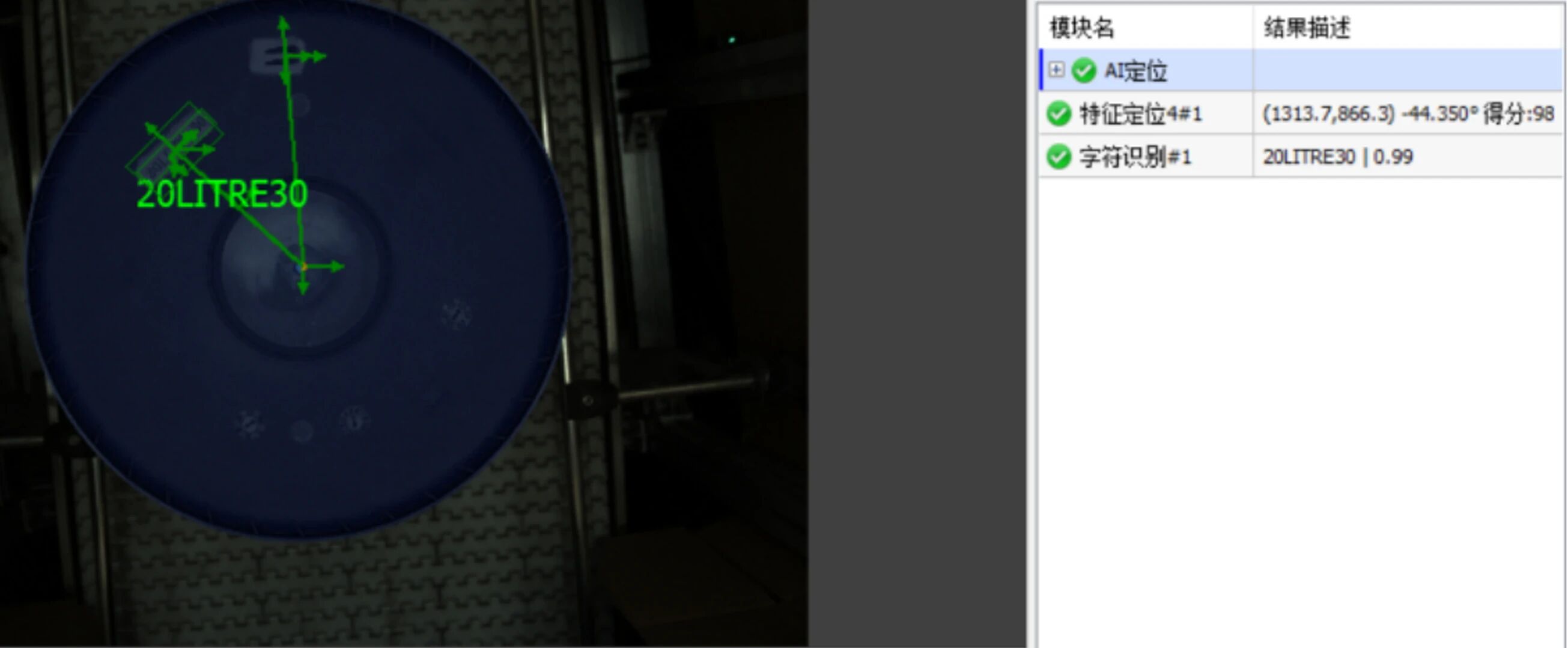

wKgZO2jsqL2AZCusAAIZVP3VBPk420.pngwKgZPGjsqMmARRGjAAHC2CI_ctM971.png浅色桶+深色字符原始图片&检测效果

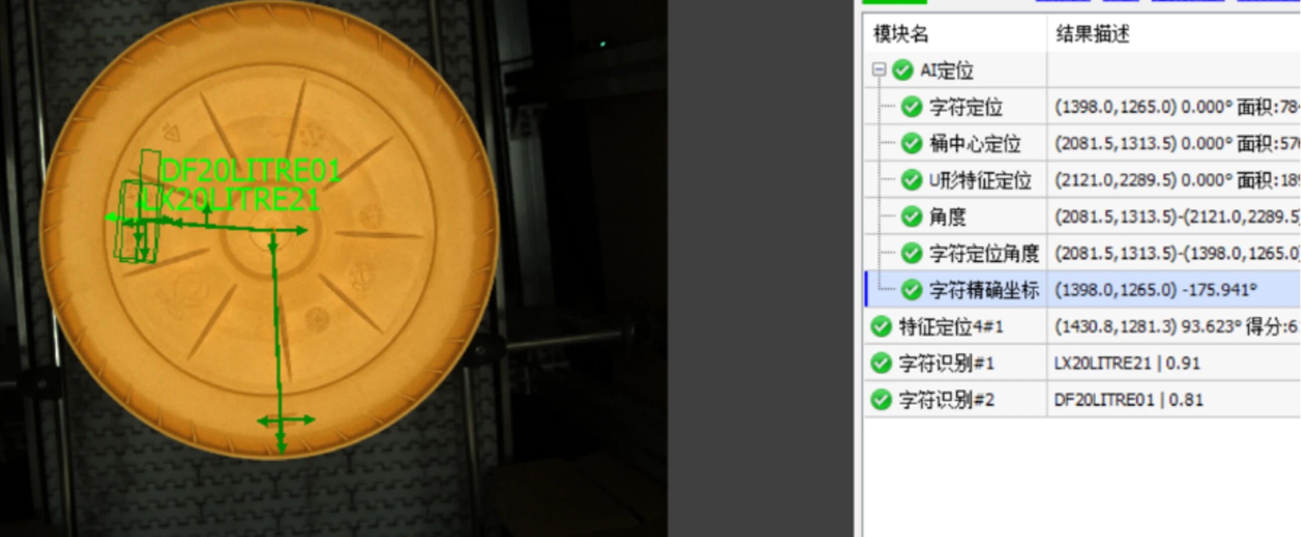

多信息同步识别:模型可同时识别桶底的模具号(区分品牌)、批次号(追溯生产信息)、U 型槽(辅助定位),哪怕字符位置随机、倾斜角度达 ±45°,也能快速完成分析,准确率超 99.2%;
动态精确定位:通过 “桶中心定位→字符中心定位→两点连线校准” 的逻辑,先锁定桶身整体位置,再对字符区域进行二次精修,确保识别区域无偏差,彻底避免 “认错位置、读错字符” 的问题。

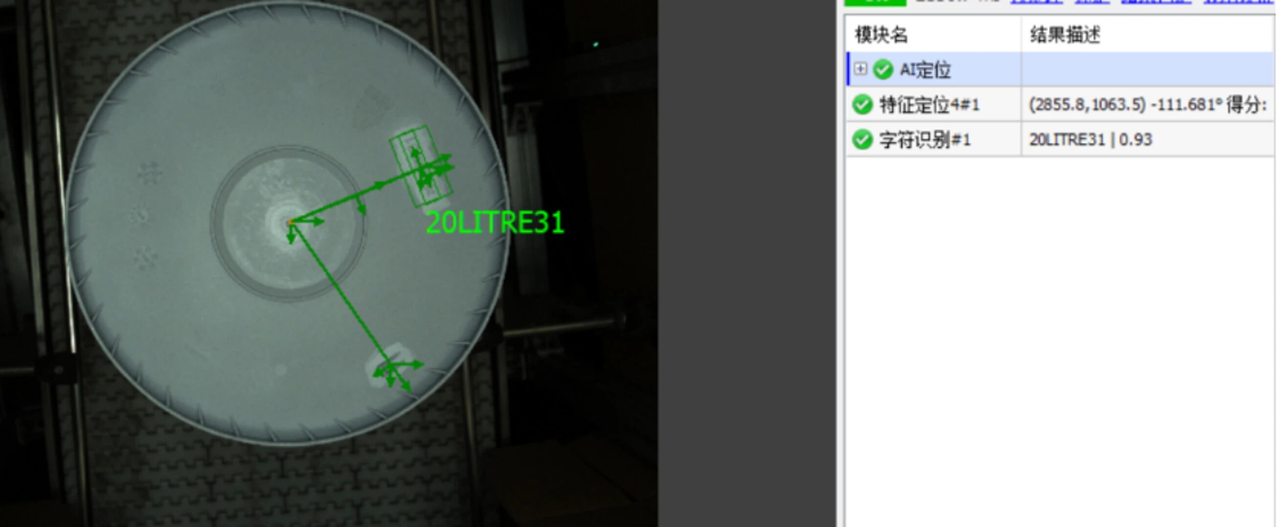

wKgZO2jsqOaAIDRpAAGA-a2cFL8744.pngwKgZPGjsqPSAD9n7AAGmF3jXURo356.png深色桶+深色字符原始图片&检测效果
3. 联动:对接产线分拣,实现 “识别 - 分拣 - 追溯” 闭环
AI 系统识别完成后,会实时将 “合格 / 不合格”“品牌分类” 结果同步至产线分拣装置:合格桶根据模具号自动分流至对应品牌料道,不合格桶(如字符模糊、无 U 型槽)则被自动剔除;同时,所有识别数据实时对接企业 MES 系统,可随时追溯每一个桶的分拣时间、操作人员、设备状态,实现全流程可查可管。

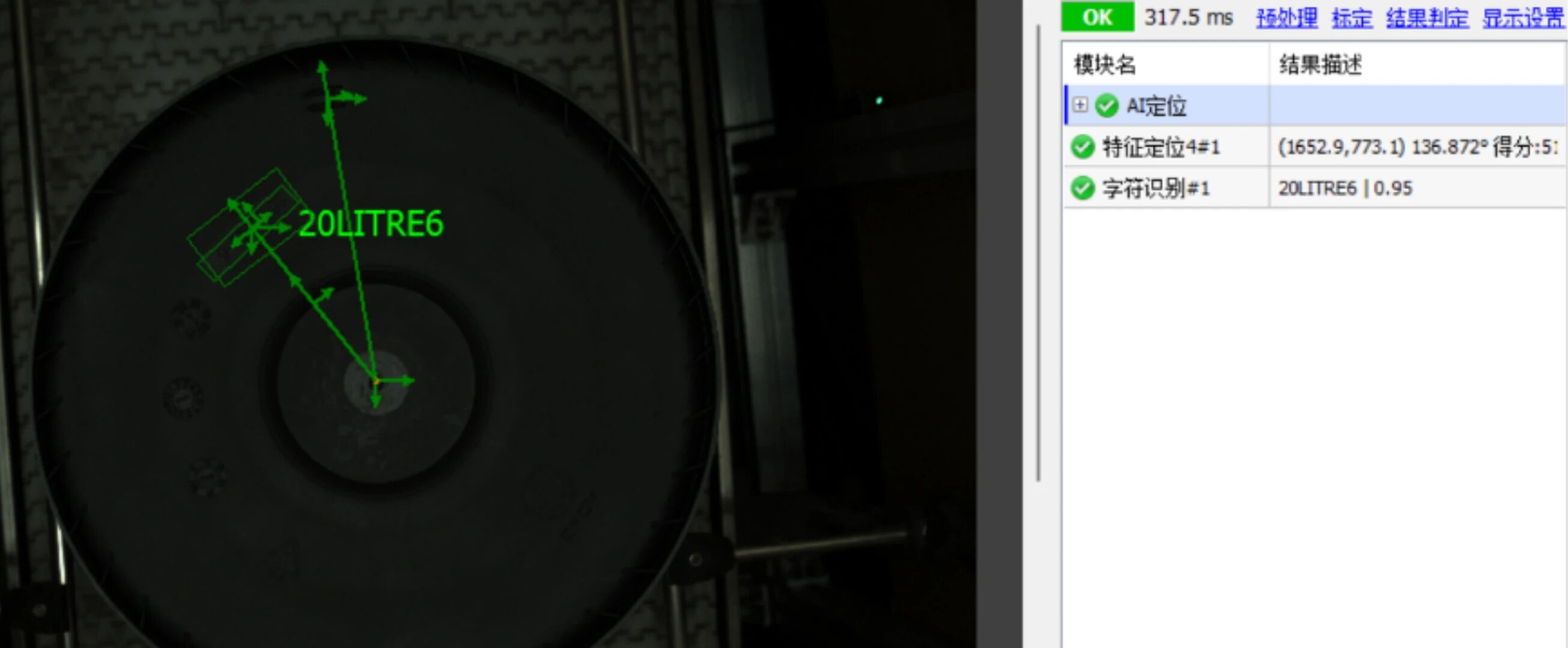

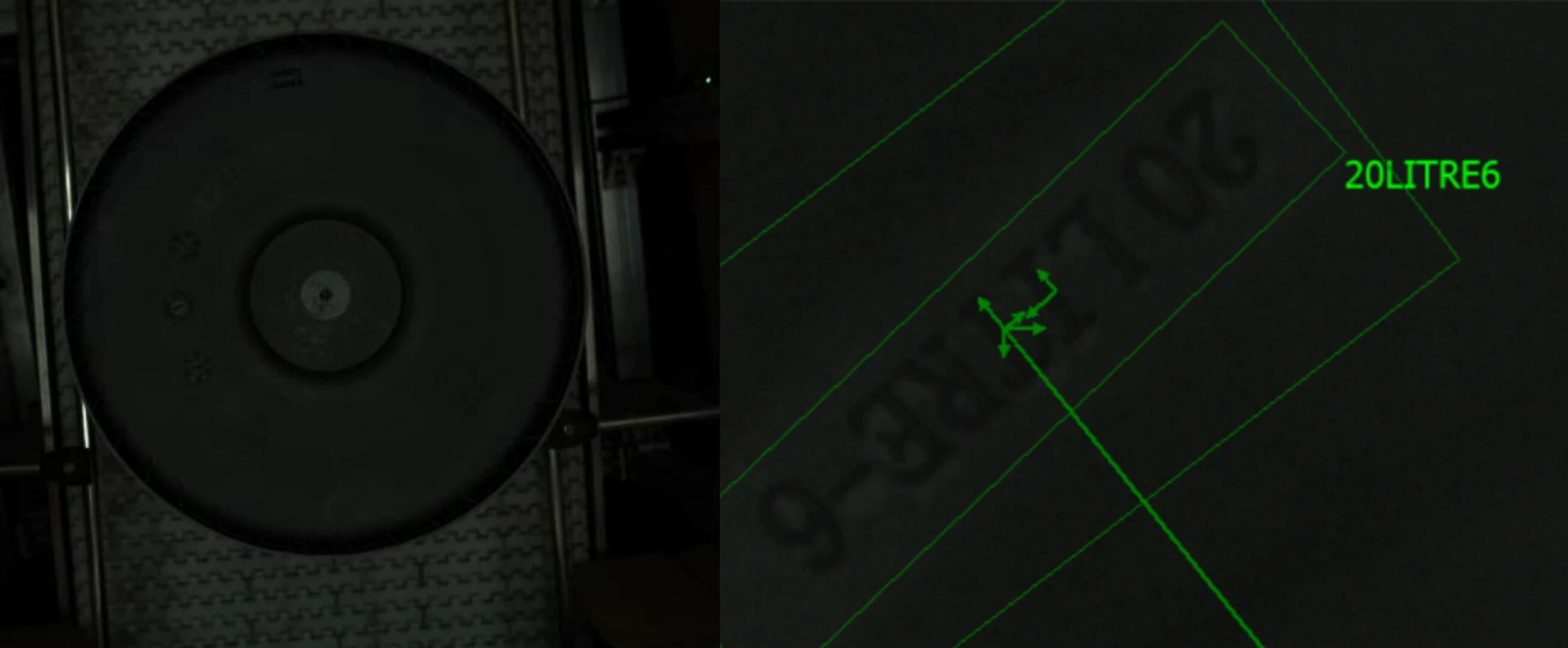

wKgZPGjsqRSANYEBAAKCQgJ7QRo910.pngwKgZO2jsqR-ABGxgAALEV7JRKO0875.png浅色桶+浅色字符原始图片&检测效果 wKgZO2jsqTSASY4YAAAliocwKOk964.png
