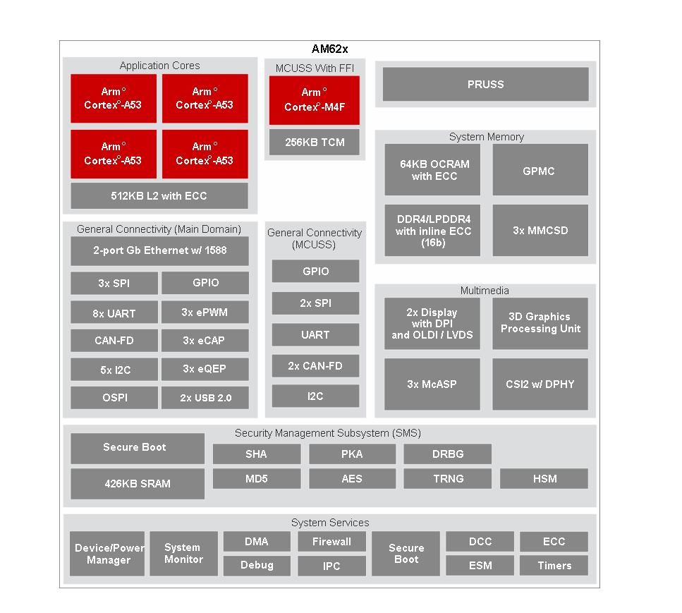

方框图
1. 核心特性
  • 处理器核心‌:
    • 四核/双核/单核64位Arm® Cortex®-A53,主频高达1.4 GHz,配备512KB共享L2缓存(带SECDED ECC)。
    • 单核Arm® Cortex®-M4F MCU,主频400 MHz,256KB SRAM(带SECDED ECC)。
  • 多媒体‌:
    • 双显示支持(最高1920x1080@60fps),3D图形加速(OpenGL ES 3.1/Vulkan 1.2)。
    • MIPI CSI-2摄像头接口(4通道,支持1.5Gbps速率)。
  • 内存子系统‌:
    • 支持LPDDR4/DDR4(16位数据总线,带ECC),最大8GB(DDR4)或4GB(LPDDR4)。
    • 片上RAM:816KB(多区域分布,均带ECC保护)。
  • 功能安全‌:
    • 工业级:符合IEC 61508(目标SIL 3系统性能力/SIL 2硬件完整性)。
    • 车规级:符合ISO 26262(目标ASIL D系统性能力/ASIL B硬件完整性),AEC-Q100认证。
2. 关键外设与接口
  • 高速接口‌:
    • 集成2端口千兆以太网交换机(支持TSN、IEEE1588)。
    • USB 2.0双端口(主机/设备/DRD模式)。
  • 通用连接‌:
    • 9x UART、6x I2C、5x SPI、3x CAN-FD、3x McASP音频接口
    • 3x MMC/SD接口(支持eMMC 5.1/SD 3.0)。
  • 安全与存储‌:
    • 安全启动(硬件强制信任根)、加密加速(AES/SHA2/DRBG/PKA)。
    • OSPI/QSPI闪存接口(支持XIP模式加密)。
