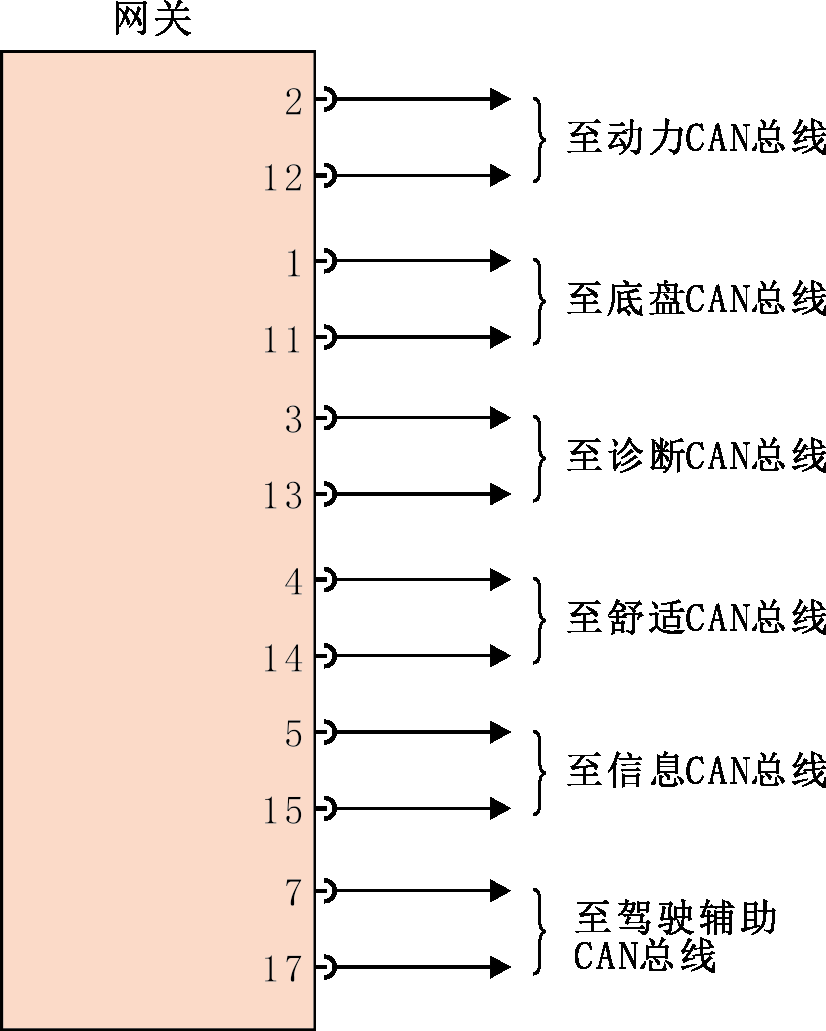

如图1所示,该车网关上共连接有6路CAN总线,分别为动力CAN总线、底盘CAN总线、信息CAN总线、舒适CAN总线、驾驶辅助CAN总线及诊断CAN总线。
图1网关上的CAN总线示意

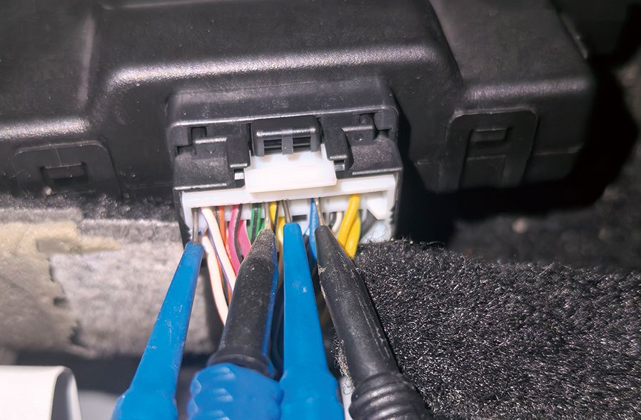

网关安装在副驾驶人座椅下方。用虹科Pico汽车示波器从网关导线连接器处同时测量4路CAN总线的波形,探针的连接方式如图2所示。
图2探针的连接方式

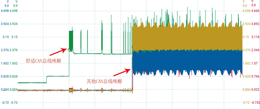

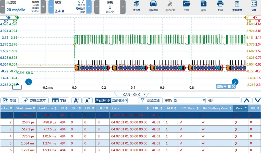

测得故障出现时的相关波形如图3所示,发现网关导线连接器端子4上先有信号,随后其他端子上再有信号。网关导线连接器端子4为舒适CAN 总线的CAN H端子,由此推断舒适CAN总线先异常唤醒,随后其他CAN总线也唤醒。
图3故障出现时从网关导线连接器处测得的CAN总线波形
对舒适CAN总线信号进行译码(图4),发现舒适CAN总线唤醒后在重复发送ID为484的报文帧,其数据段正常,但应答(ACK)段异常,即没有控制单元确认接收到该数据。那么是舒适CAN总线上的哪个控制单元在重复发送ID为484的报文帧呢?
图4对舒适CAN总线信号进行译码

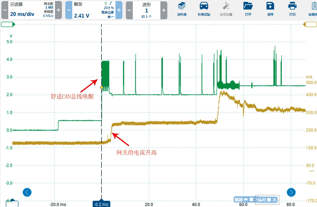

同时测量舒适CAN总线信号和网关的电流波形(图5),发现舒适CAN总线先唤醒,然后网关的电流才开始变化,由此推断ID为484的报文帧不是网关发送的
图5同时测量舒适CAN总线信号和网关的电流波形

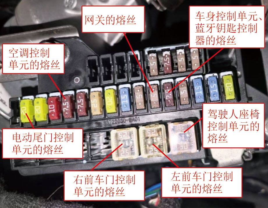

查看舒适CAN总线电路得知,舒适CAN总线上的控制单元有网关、车身控制单元、驾驶人座椅控制单元、左前车门控制单元、右前车门控制单元、空调控制单元、蓝牙钥匙控制器及电动尾门控制单元。依次拔下相关控制单元的常供电熔丝(图6),当拔下左前车门控制单元的常供电熔丝时,发现舒适CAN总线不再异常唤醒,由此推断左前车门控制单元偶尔会异常唤醒,向舒适CAN总线上重复发送ID为484的报文帧。
图6相关控制单元的常供电熔丝位置

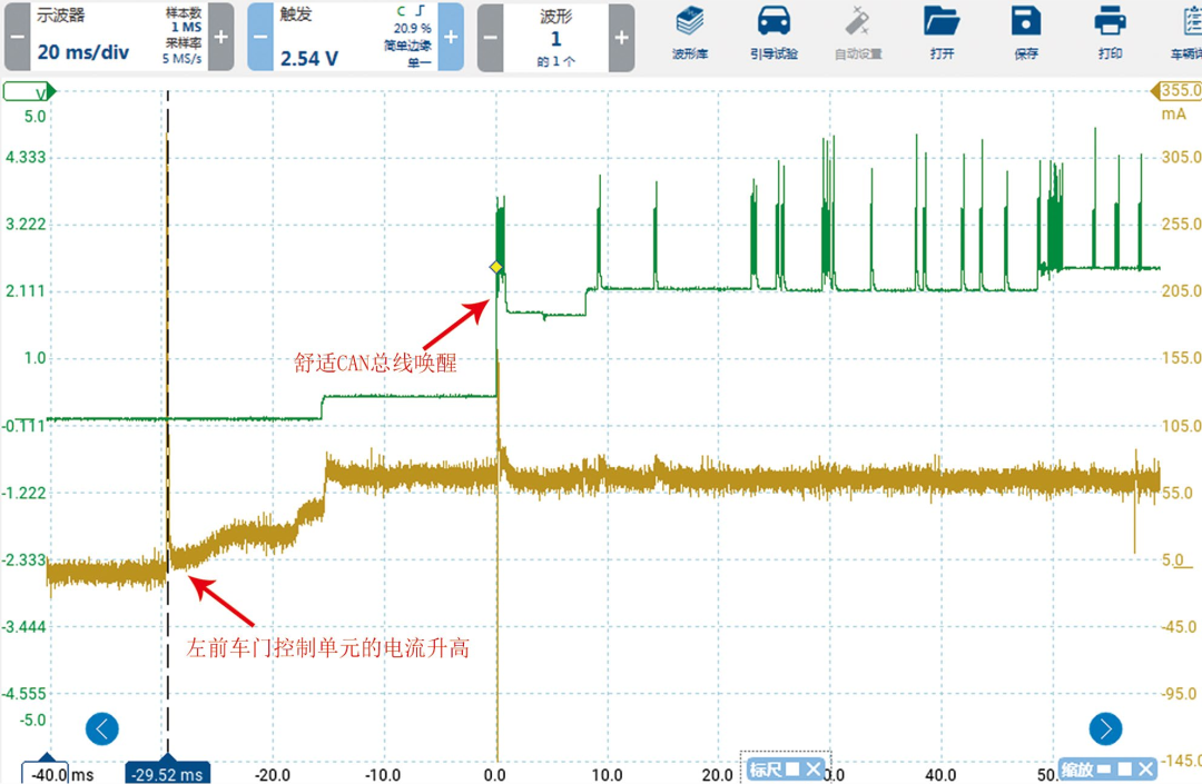

同时测量舒适CAN总线信号和左前车门控制单元的电流波形(图7),发现左前车门控制单元的电流先升高,紧接着舒适CAN总线唤醒,这验证了左前车门控制单元异常唤醒,然后向舒适CAN总线上重复发送ID为484的报文帧。
图7同时测量舒适CAN总线信号和左前车门控制单元的电流波形
分析认为,造成左前车门控制单元异常唤醒的可能原因有:左前车门控制单元接收到了异常的开关(车窗玻璃升降开关、后视镜调节开关及中控门锁开关等)信号;左前车门控制单元损坏。
脱开与左前车门控制单元连接的车窗玻璃升降开关、后视镜调节开关及中控门锁开关后试车,左前车门控制单元仍会异常唤醒,由此推断左前车门控制单元损坏
更换左前车门控制单元后长时间试车,静态电流均在0.010 A左右,故障排除。
