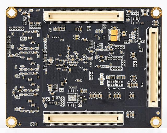

璞致 ZU2/3/4/5 核心板采用 XILINX 公司的 ZynqUltraScale2/3/4/5 芯片作为主控制器, 核心板做了兼容设计,对于 ZU2/3/4/5 芯片细分的CG/EG/EV,我们也都做了兼容设计,对于 底板设计完全兼容。核心板采用 3 个 0.6mm 间距 120P 镀金连接器与母板连接,核心板四 个脚放置了 4 个3.5mm 固定孔,此孔可以与底板通过螺丝紧固,确保了在强烈震动的环境 下稳定运行。

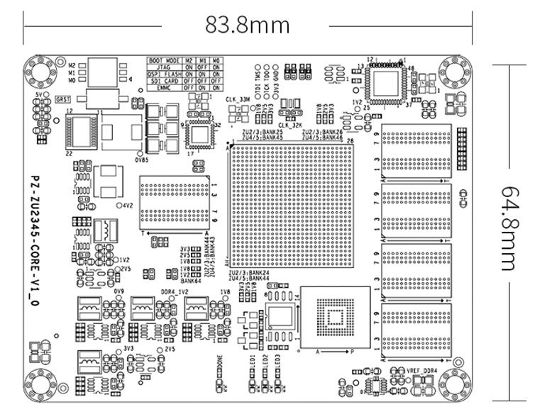

核心板尺寸为 83.8x64.8mm,核心板通过背面的 3 颗 0.6mm/120P 镀金高速连接器与底 板连接,合高 3mm。如下图是核心板的尺寸标注。

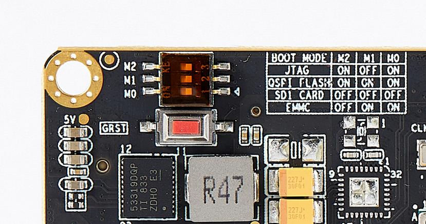

核心板支持四种启动模式,分别是 JTAG 、QSPI Flash 、EMMC 、SD 卡。板载了前三种 方式,SD 卡方式用户可以通过在底板上连接实现。 四种启动方式可以通过板载的拨码开关 来选择。如下图已列出各个模式拨码开关所在的位置。因主芯片发热量较大,所以在核心板 上需要加散热片,会遮挡 BOOT MODE 选择表格。

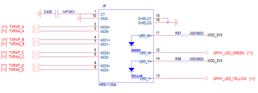

核心板上放置了一颗千兆以太网芯片 KSZ9031,以太网芯片与 ZYNQ 芯片之间通过 RGMII 接口互联,连接对应管脚见下表, 以太网对外连接只需要一个带变压器的 RJ45 即可 使用,芯片地址 PHY_AD[2:0]=001,连接原理图可参考下图(产品电路需加 ESD 保护电路)。

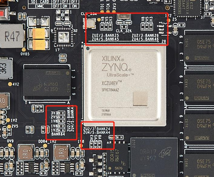

单板上 BANK64/66 为 HP-BANK,接口电平配置为 1.2/1.8V, 可以通过单板上 提供的指示进行 0 欧姆电阻选焊来调节电压,默认电平为 1.8V。另外对于 ZU2/3 和 ZU4/5,HR-BANK 的命名有所差异,对于 ZU2/3 有 BANK24/25/26/44,对于 ZU4/5 有 BANK44/45/46/43,两者 BANK 分别对应, 管脚兼容,BANK 电平可以实现 1.8V/2.5V/3.3V 三种电平转换,更换电阻位置即可,默认电平为 3.3V。

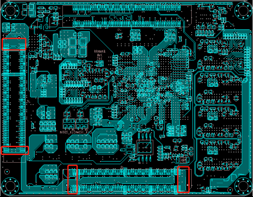

电源输入需要铺铜皮连接,打足够的过孔保证通电流能力,但电源电压较高,干扰较大, 在保证通流的条件下不要让这个铜皮更大,以免干扰其他信号。地管脚需要连接到地平面上, 且一个地管脚需要打两个过孔,保证通流和充分连接。
