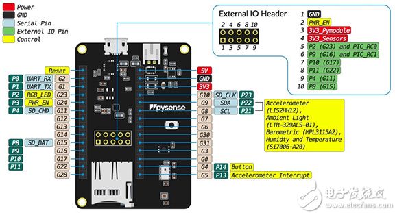

SoC 带有多通道 12 位模数转换器 (ADC) 和一对 8 位数模转换器 (DAC),可以满足基本物联网感测要求。除了标准串行接口、GPIO 和串行接口,Pycom 还通过板的可配置端口,提供模拟和射频功能(图 1)。
Pycom FiPy 板图片(点击放大)
图 1:Pycom FiPy 板引出了其处理器的引脚,开发人员可以将其映射到处理器的集成模拟和数字功能。(图片来源:Pycom)

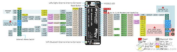

将 FiPy 插入 Pysense 板图片
图 2:通过将 FiPy 插入 Pysense 板,开发人员可以构建出能够使用多个无线连接选项的多传感器物联网设备。(图片来源:Pycom)
由于 Pysense 和 FiPy 的功耗需求相对较低,开发人员可以使用电池运行基于 Pycom 的设计长达数年。Pysense 板包括 Texas Instruments 的 BQ24040 电池充电器 IC 和连接器,使用带有 JST 连接器的合适可充电电池(例如 TinyCircuits ASR00007 270 毫安小时 (mAh) 锂离子聚合物 (LiPo) 电池)为设计供电。
