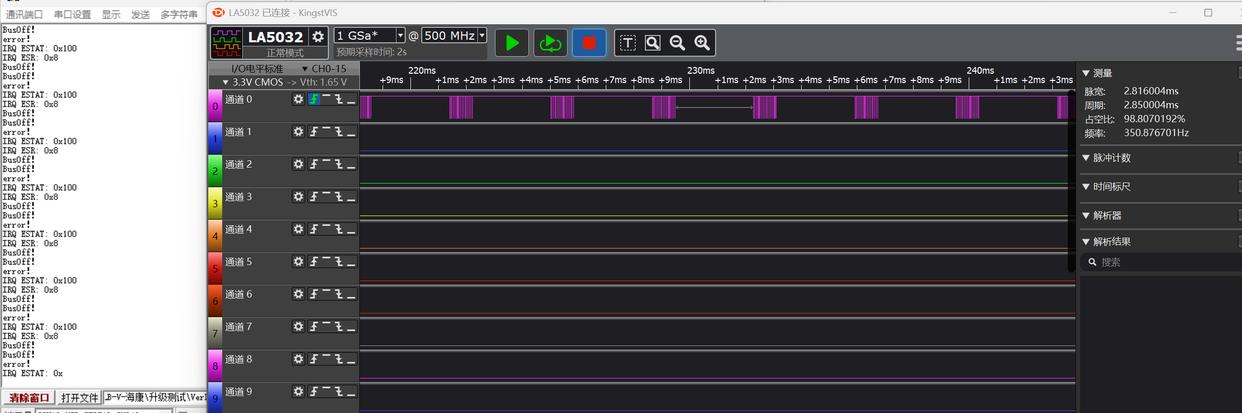

四、Bus Off 的检测与解决测试
(一)检测方法

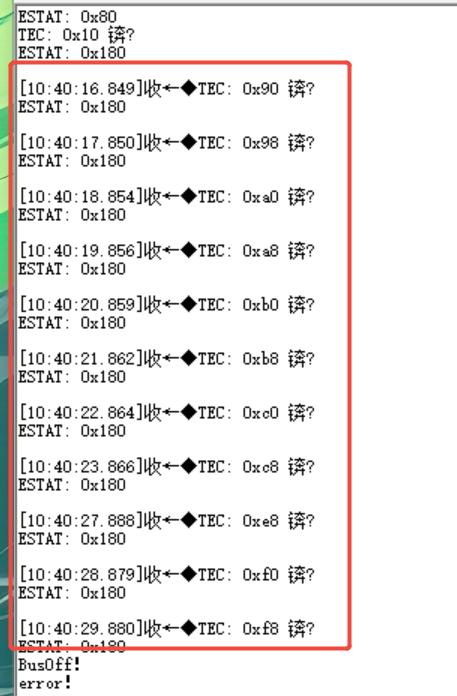

  1. 错误计数器监控 :通过监控 TEC 和 REC 值预测节点状态变化。当 TEC > 127 时进入被动错误状态;TEC > 255 时进入 Bus Off 状态。可使用如下代码监控并打印 TEC 计数:
/*------监控并打印TEC计数------*/
Printf("TEC: 0x%x !rn", CANFD3- >ECR & CANFD_ECR_TEC);
Printf("ESTAT: 0x%xrn", CANFD3- >SR & CANFD_SR_ESTAT);
** 2.状态寄存器查询** :在错误中断处理逻辑中查询 CAN 控制器的状态寄存器相应位。示例代码如下:
PLIC_InitTypeDef PLIC_InitStructure;
CANFD_ITConfig(CANFD3, CANFD_IT_EBSOFF, ENABLE);//打开BUSOFF中断
* Function: CANFD3_IRQ_Handler
* Description: CANFD3 interrupt handler function.
* Param: None.
* Return: None.
**void** CANFD3_IRQ_Handler()
**if** (CANFD_GetITStatus(CANFD3, CANFD_FLAG_BSOFF) != RESET)
Printf("BusOff!rn");
/* Clear the interrupt pending bits */
CANFD_ClearITPendingBit(CANFD3, CANFD_CLEAR_BSOFF);
