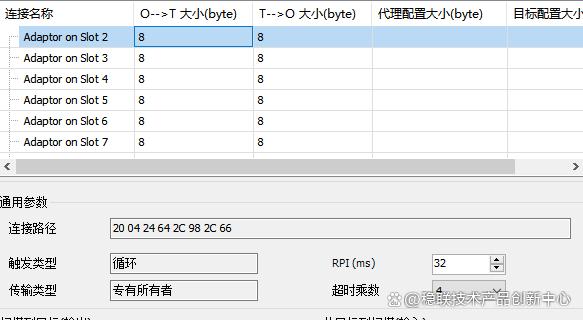

  7. 设置通信参数:
  8. 机器人端配置
  9. 网络参数:设置与PLC同网段的静态IP,子网掩码匹配。
  10. EDS文件加载:导入PLC的EDS文件至机器人控制器(部分品牌需手动配置标签)。
  11. 标签映射:
三、数据交换实现
1.周期性数据(I/O)
o传输高频信号(如夹爪开合、到位信号),通过Ethernet/IP的隐含信息实现。
o建议使用32位DINT数组优化传输效率。
2.非周期性数据(HMI/参数)
o通过读写机器人参数(如加工速度、坐标系偏移),使用CIP指令:
