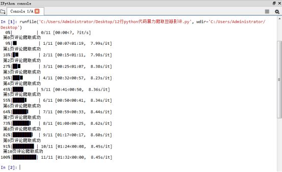

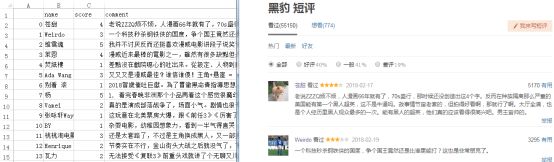

运行以上的爬虫脚本,我们得以见证奇迹
爬虫结果与原网页内容的对比,完全一致
通过tqdm模块实现了良好的交互

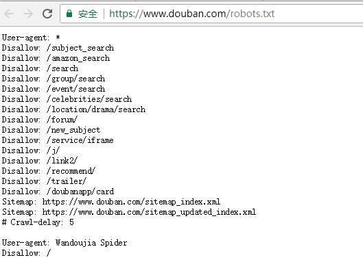

爬虫协议
爬虫协议即网站根目录之下的robots.txt文件,用来告知爬虫者哪些可以拿哪些不能偷,其中Crawl-delay告知了网站期望的被访问的间隔。(为了对方服务器端同学的饭碗,文明拿数据,本文将爬虫访问间隔设置为6-9秒的随机数)
豆瓣网站的爬虫协议

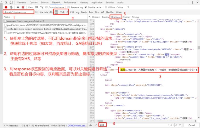

HTTP请求分析
使用chrome浏览器访问《黑豹》短评页面https://movie.douban.com/subject/6390825/comments?sort=new_score&status=P,按下F12,进入network面板进行网络请求的分析,通过刷新网页重新获得请求,借助chrome浏览器对请求进行筛选、分析,找到那个Ta
豆瓣短评页面请求分析
通过请求分析,我们找到了目标url为'https://movie.douban.com/subject/6390825/comments?start=0&limit=20&sort=new_score&status=P&percent_type=',并且每次翻页,参数start将往上增加20(通过多次翻页尝试,我们发现第11页以后需要登录才能查看,且登录状态也仅展示前500条短评。作为简单demo,本文仅对前11页内容进行爬取)

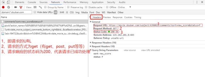

requests请求
通过requests模块发送一个get请求,用content方法获取byte型数据,并以utf-8重新编码;然后添加一个交互,判断是否成功获取到资源(状态码为200),输出获取状态
请求详情分析
(除了content,还有text方法,其返回unicode字符集,直接使用text方法遇到中文的话容易出现乱码)
