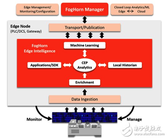

实质上,边缘计算存在于单个机器控制系统的级别之上,在本地运行,以辅助在云中托管的重量级应用的工作。边缘应用可以执行简单的任务,例如接入和存储来自多个渠道的数据并对数据进行筛选,然后将数据转发至云。更复杂的可视化将分析甚至机器学习也纳入边缘计算范围,以实时生成智能响应。实现这种高级构想所需的基本组件包括数据接入、事件处理引擎、互联设备管理、用户应用以及数据向云的安全传输(图 2)。
FogHorn 照明平台的框图
图 2: FogHorn 照明平台提供了边缘软件堆栈中包含的功能的图示。
从基本原理构建完整的智能边缘处理平台是一个巨大的挑战。一种替代方法是使用硬件独立的软件框架,以提供基本构建模块,例如事件处理引擎、设备管理,以及使用多种协议(例如 MQTT 轻量级消息传输协议或安全 HTTPS)的安全流式传输。很多此类框架正在应用于工业物联网领域,例如 GE 的 Predix、Cisco 的 IOx 以及 FogHorn Systems 的照明平台。除了功能组件之外,这些框架还提供各种软件开发套件 (SDK) 来允许用户运行自己的自定义应用,并提供开发环境来帮助配置系统和定义分析功能。这些框架还提供管理边缘设备的工具,包括监控、控制和诊断。
