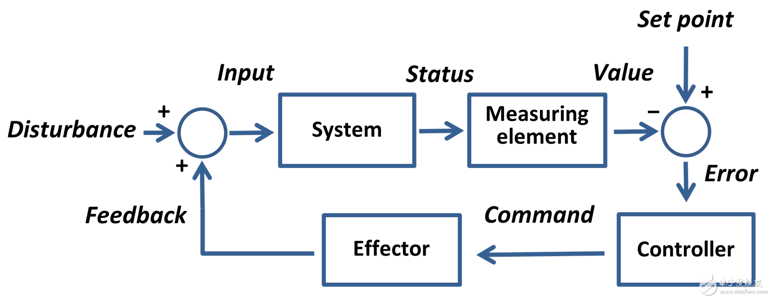

什么是控制系统?控制系统将其系统的未来状态改变为更理想的结果。我们经常使用反馈控制系统(也称为闭环控制),将命令的结果反馈到控制系统。特别是我们正在寻找命令与所需响应之间的错误。如果输出状态没有反馈到控制系统中,则称为开环系统。
我最近在关于调整电机和理解波特图的机器人论坛的机器人上有一个问题。许多电机控制软件包都带有调谐工具,可以执行诸如生成波特图等事情。这篇文章主要是我对这个问题的回答的一个副本。
