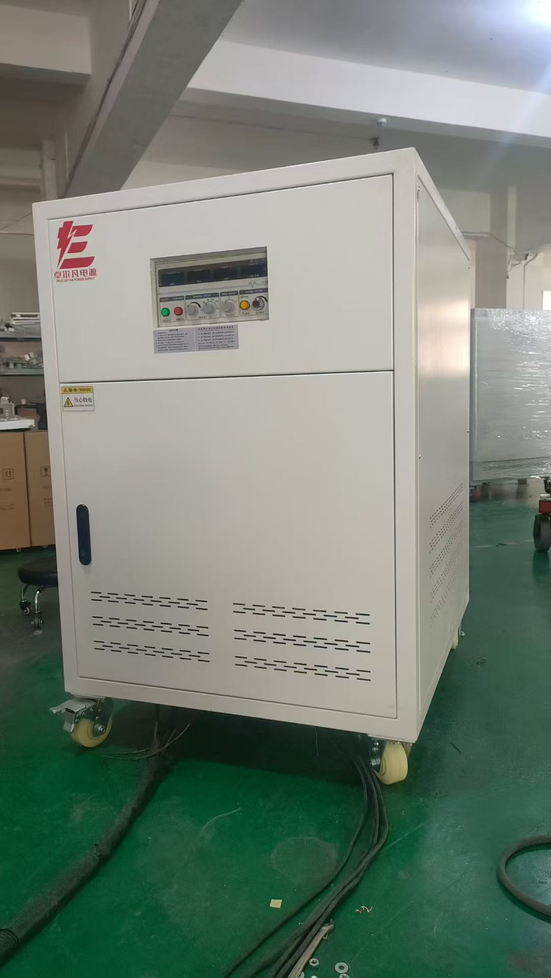

二、卓尔凡变频电源技术解析
1. 基础参数与功能覆盖
​输入​​:三相480V(支持±15%波动),50/60Hz(兼容墨西哥及部分北美电网);
​输出​​:三相0-520V(精准调节至380V±2%),频率43-400Hz(覆盖50Hz标准及部分特殊工况);
​功率范围​​(根据客户需求定制):5kVA至1500kVA,满足中小型设备到整线配套需求。
2. 核心技术设计
卓尔凡电源通过以下技术路径实现高效、稳定的电压/频率转换:
(1)​​高频PWM逆变技术​
采用IGBT(绝缘栅双极型晶体管)作为开关器件,结合高频脉宽调制(PWM)控制,将直流母线电压逆变为近似正弦波的交流输出;
​优势​​:动态响应快(<10ms)、THD(总谐波失真)<3%(优于IEC 61000-3-2标准),有效降低对设备的电磁干扰。
(2)​​多级电压转换与稳压控制​
​输入整流​​:三相桥式整流将480V AC转换为高压直流(约680V DC);
​中间直流环节​​:大容量电解电容+电抗器组合,滤除纹波并稳定母线电压;
​逆变输出​​:通过SPWM(正弦脉宽调制)算法,将直流逆变为380V/50Hz交流,内置PID闭环控制实时调节输出电压,确保±2%精度。
(3)​​宽频调频与相位同步​
支持43-400Hz频率调节(50Hz时精度±0.1Hz),满足电机变频器等设备的变频测试需求;
输出相位与输入严格同步(相位差<2°),避免设备启动时的瞬时冲击。
(4)​​散热与安全保护​
​强制风冷+铝制散热器​​:散热效率≥150W/℃,适应墨西哥高温(40℃以上)环境;
​多重保护机制​​:过压/欠压、过流、过载、短路、过热保护,故障时自动锁定并报警(支持RS485远程监控)。
