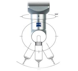

蔡司独有的RDS - CAA探针校准技术也在此次升级中发挥了关键作用。该技术在 A、B 轴上步距角均为 2.5°,可达到 20736 个角度位置,为测量复杂形状的车灯提供了丰富的角度选择。基于 CAA 修正技术的校准过程高效快捷,校准100个位置仅需12分钟,相较于升级之前的测量设备,校准时间大幅缩短。A&B角旋转速度可控,不仅延长了设备的使用寿命,还能根据测量需求灵活调整,进一步提升了测量的精准度和稳定性。
