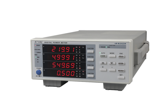

功率分析仪的使用说明主要包括安装、设置、测量及数据分析等步骤,以下是详细的使用指南:
一、安装与连接
断电接线:
在被测设备和功率分析仪都断电的情况下进行接线,以确保安全。
确保正确接地,避免漏电和短路现象的发生。
确保电压、电流不超量程,以免损坏仪器。
接线准确性:
将被测电路的电压和电流接入至功率分析仪的相应输入端口
注意接线的准确性和稳固性,避免在测试过程中因接线松动或脱落导致测试失败。
二、参数设置
开机初始化:
按下仪器面板上的电源开关,仪器将自动启动并进行初始化。
待仪器显示屏正常显示后,即可进行后续操作。
设置参数:
根据接线方式在仪器中设置接线方式、变比等参数。这些参数的设置将直接影响到测量结果的准确性,因此需要根据实际情况进行仔细调整。
设置需要显示、记录的数值、波形等参数。根据测试需求,可以选择显示电压、电流、功率等参数,并设置合适的采样率和显示方式。
三、测量与监控
检查接线与设置:
在被测设备上电运行前,通过矢量图检查接线和设置是否正确,以确保测试的准确性和可靠性。
启动测量:
启动数值记录功能,并选择想要显示的参数,然后开始测试。
在测试过程中,应密切关注仪器的显示结果,确保测试数据的准确性和稳定性。
四、数据分析与处理
测试完成:
测试完成后,对测试结果进行分析和处理。
可以使用功率分析仪提供的软件对数据进行处理和分析,得到所需的功率、效率、谐波等参数。
设备调试与优化:
根据测试结果,可以对设备进行调试和优化,提高设备的性能和效率。
五、注意事项
安全操作:
使用功率分析仪前应仔细阅读操作手册,并严格按照要求操作。
特别注意安全操作规范,避免触电或其他安全事故。
仪器放置:
功率分析仪应水平放置,避免倾斜或震动对测量结果的影响。
接线极性:
注意接线的极性,避免接反导致仪表指针反向偏转或损坏仪器。
监控与校准:
在长时间不使用仪器时,应将其存放在干燥、通风的地方,避免受潮和腐蚀。
定期对功率分析仪进行校准和维护,以确保测量结果的准确性和仪器的可靠性。
综上所述,功率分析仪的使用需要遵循一定的步骤和注意事项,以确保测量的准确性和仪器的安全性。在实际操作中,用户应严格按照使用说明进行操作和维护。
