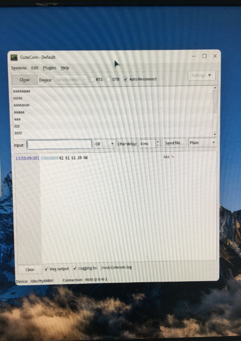

    串口调试步骤(适合免驱动的232串口设备)
    密码切换到root超级管理下 apt update 更新插件 apt-get install cutecom 安装系统自带的串口调试工具 cutecom 输入串口测试的指令会弹出一个图形界面如下图 32
