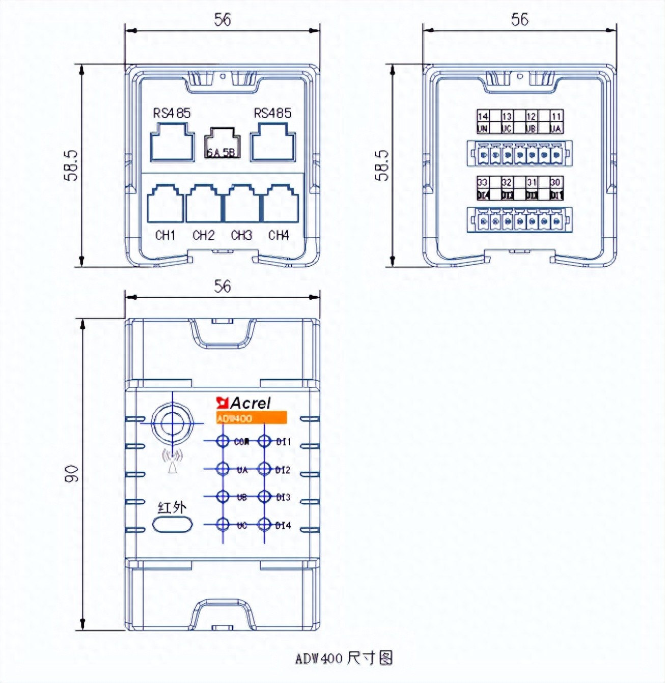

2.2.硬件配置
监控模块:
ADW400系列,最大支持4回路各类电力参数测量、电能计量、谐波畸变率等,Lora无线通讯。可选配穿刺夹或磁钢线进行现场取电压操作,无需断电。
其中ADW400-Dxx-nS:
-D10:配内孔径10mm的开口互感器,从原有互感器二次侧取信号
-D16:配内孔径16mm的开口互感器,100A;
--D36:配内孔径36mm的开口哦互感器,400A,600A
-nS:n(1、2、3、4)回路测量,每个产品配n组Dxx互感器(一组三个)
