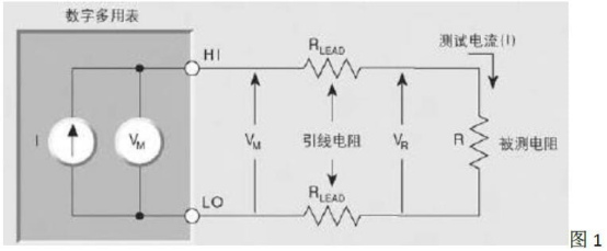

    吉时利数字万用表DMM6500四线测试
    测电阻的左右两端,万用表自动添加一个激励电流或激励电压(自动激励大小与选择的档位有关,万用表中激励大小不可调)。添加激励电压的同时,测试

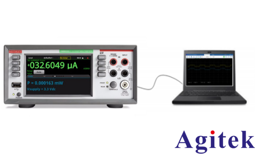

    Keithley DMM6500万用表测试失准维修技术探讨
    近日有客户送修一台吉时利DMM6500万用表,报修故障是仪器在测试的时候测试不准。拿到仪器后,进行仔细检测,发现仪器测试时无法测量,不是
    的头像 发表于 09-15 15:26 838次阅读
