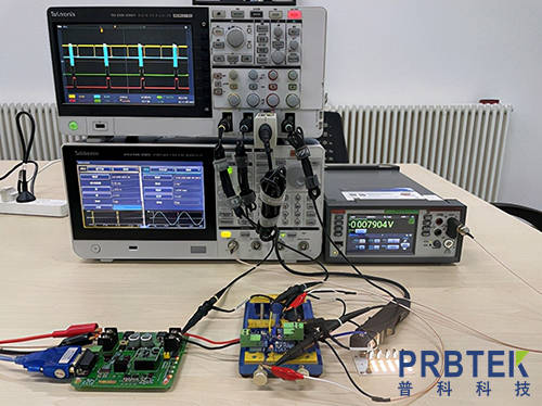

在使用 Tektronix 示波器进行测量时,有时可能会遇到无法检测到探头的情况。这可能是由多种因素引起的,下面将详细介绍可能的原因以及解决方法。
1. 探头连接问题
原因:
探头未正确连接到示波器的通道插口。
探头连接松动或接触不良。
探头线缆损坏导致连接问题。
解决方法:
确保探头正确插入到示波器的通道插口,并旋紧插头。
检查探头连接是否紧固,确保良好的接触。
如果发现探头线缆有损坏,及时更换或修复。
2. 探头校准问题
原因:
探头未进行校准或校准不准确。
探头的衰减比设置不正确。
解决方法:
确保探头已经进行过校准,并按照正确的操作步骤进行。
检查探头的衰减比设置,确保与测量需求相匹配。
3. 示波器设置问题
原因:
示波器通道未正确配置或选择。
示波器的触发设置不正确。
解决方法:
检查示波器的通道配置,确保选择了正确的通道并进行了必要的设置。
检查触发设置,确保触发条件与实际测量需求相符。
4. 探头或示波器故障
原因:
探头本身存在故障或损坏。
示波器硬件或软件故障导致无法识别探头。
解决方法:
如果怀疑探头故障,尝试使用其他正常工作的探头进行测试,确认是否为探头问题。
如果示波器经常无法检测到探头,可能是示波器本身存在故障,需要联系技术支持或维修
结论
在使用 Tektronix 示波器时,出现无法检测到探头的情况可能是由于探头连接问题、校准问题、示波器设置问题或探头或示波器本身故障所致。通过仔细检查连接、校准、设置,并进行必要的维护和更换,可以解决大部分无法检测到探头的情况,确保准确可靠的测量和分析工作进行顺利。如果问题无法解决,建议及时联系专业技术支持进行进一步排查和处理。
