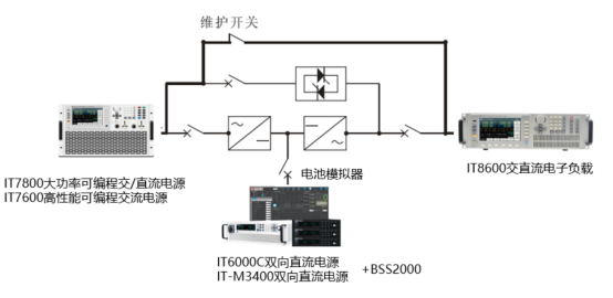

    IT7800大功率可编程交/直流电源在线UPS电源测试方案
    UPS是一种含有储能装置的恒压恒频的不间断电源。以工作方式来区分可分为后备式在线两大类型。 在线
    的头像 发表于 06-08 16:23 32次阅读
    IT7800大功率可编程交/直流电源<b class='flag-5'>在线</b><b class='flag-5'>式</b><b class='flag-5'>UPS</b>电源测试方案
