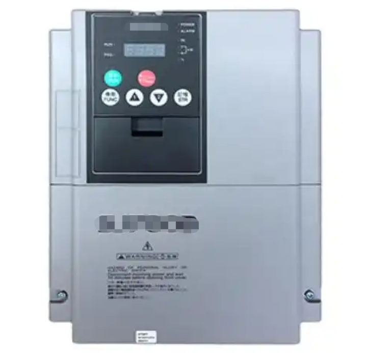

变频电源的设计是将交流→直流→交流,输出为纯正弦波。输出的频率和电压在一定范围内被调节。变频器有一个VF曲线,频率随着电压的变化而变化。变频器的功率是由电压提供的,频率控制。
它与用于控制电机速度的变频器不同,也与普通的交流电源不同。理想的交流电源的特点是:内阻为零,频率稳定,电压稳定,电压波形为纯正弦波(无失真)。
变频电源非常接近于理想的交流电源。因此,我们说,先进的发达国家越来越多地采用变频电源作为标准电源,这样可以为电气设备提供最佳的供电环境,便于对电气设备的技术性能进行客观评价。
还应注意的是,变频电源主要有两种类型:线性增益型和SPWM开关型。其体积、功耗、效率、励磁电流和散热都与频率有关。
变频电源和变频器的区别是什么?还要注意。
简而言之,变频电源是由一个广泛使用的整体电路组成的变频装置。变频电源不仅可以模拟不同国家的电网指标,还可以为出口电器厂商的设计、开发、生产、测试等应用提供低谐波失真、清洁可靠、高稳定电压和正弦波功率频率的输出。
变频电源非常接近于一个理想的交流电源。它可以产生任何国家的市电电压和频率,以测试可接受的输入电压波动范围(通常在±10%和±20%之间)和电力公司的输入频率变化时。
我们知道,变频器是由直流交流电(调制波)和其他电路组成,所以变频器的默认名称应该是频率转换器。它的输出电压波形是一个带有许多谐波的方波脉冲,电压和频率同时按比例变化。因此,它不能单独配置,不符合交流电源的要求。
