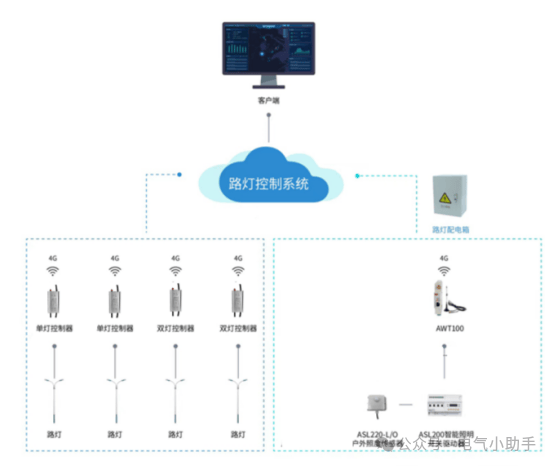

才茂道路照明灯控解决方案,是基于物联网技术和智能控制系统的远程控制方案,由监控中心、集中控制器、单灯控制器及电缆监测报警器组成,集单灯、节能、监控、防盗、智能控制于一体,极大地提升城市路灯管理水平与效率,实现节能目标。
方案可对全市范围的全夜灯、半夜灯和景观灯的开/关均可实现自动控制。同时,具备自动报警和巡测、选测功能,调度人员可以在故障发生后及时了解故障的地点和状态,为及时进行修复提供了有力的保障。路灯维护及时,可以极大地减少对照明管理部门的投诉、减少道路交通事故的发生,有利于城市的治安,产生极大的社会效益,从而进一步提高城市的形象。

才茂智慧道路照明管理平台,作为城市灯光系统的控制心脏,担负着全城的灯光系统白动控制和管理任务。通过智慧照明云平台,可根据每一条路夜晚的人流量、车流量智能调控亮灯时间,划分全夜灯路段和半夜灯路段,智能分组主副灯亮灯,实现对每一条路每一盏灯的控制。还可依据季节和环境变化动态进行远程调控,实现智能化控制。

通过方案,实现路灯远程开关灯和调光、异常报警、24小时自动巡检等功能,支持经纬度、光控、分时段、间隔亮灯等丰富的照面策略,实现真正意义上的“按需照明”。
