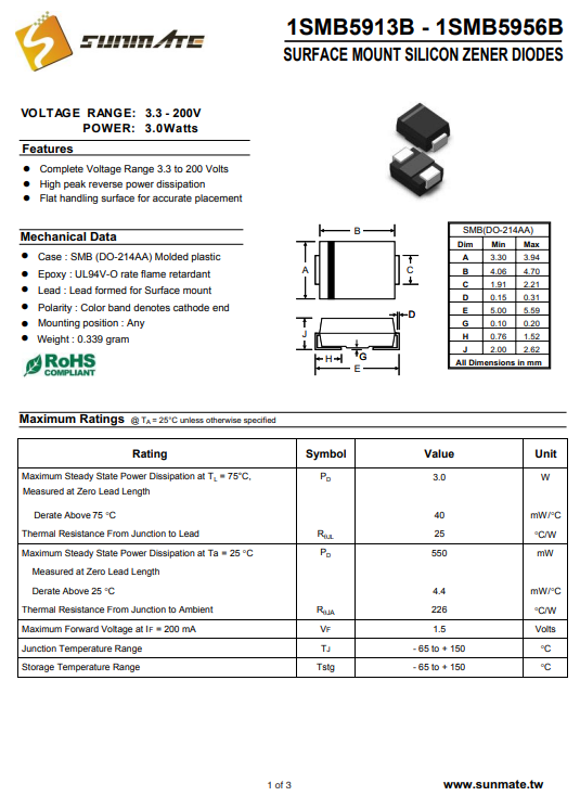

    1SMB5913B - 1SMB5956B稳压二极管产品英文资料
    1SMB5913B - 1SMB5956B稳压二极管产品资料大册
    发表于 09-05 16:24 1次下载
