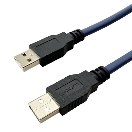

随着应用环境要求的不断提升,对于线缆本身有着更多的期待。本期我们将围绕一种特别强悍的线缆——拖链线缆,进行详细介绍。其中的拖链级USB线缆具备十分明显的优势,能在日趋复杂的环境中找到属于自己的一席之地。
我们先总的来看看,拖链级的USB线缆有哪些亮点优势,可以在更为严苛的连接环境中带来畅快的使用体验。
总结完亮点优势后,我们一起来详细看看拖链级的USB线缆,为何让USB连接有了新的方向。
点击这里,了解更多高柔性拖链级USB线缆参数详情。
无论是现在主打的C型接口,A型、B型以及Micro USB都有覆盖,可以实现大部分USB接口的连接。
除了公头外,还有母头,以及带机器视觉翼形螺丝的接口。高柔性拖链级USB线缆中同样包含直角型的接口,方便在紧凑空间中使用。
高柔性连续运动U型拖链级线缆组件,在10倍于线缆外径下的额定弯折次数至少为500万次,这是迄今为止我们推出的特别耐用的USB线缆之一。
聚焦于高柔性和拖链级的特点肯定远远不够,除了USB AOC有源光缆,新系列USB线缆采用VW-1阻燃等级的UL20276黑色PVC护套,还增加了实现更大功率传输能力的22 AWG电源导线,而且其模制的连接器末端能够额外提高耐用性。
通常我们认为USB只是用来传输数据的普通线缆,但是加上这些优势后,大大拓展了USB线缆的应用范围,在工业自动化测试测量、机器视觉摄像头的视频传输、工艺工程、数据采集或PLC通信中,凭借其优势,都能让USB传输发挥更大的作用。
