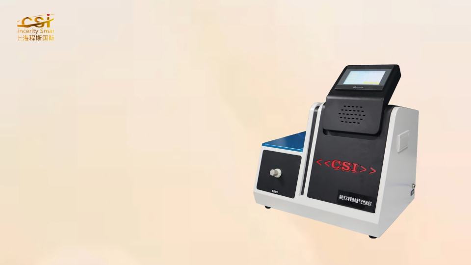

一、用途:
1实验目的:人员佩戴面具后,经面罩密合框、呼吸阀及面罩零件部位漏入面罩内部有害物质浓度c与外部浓度c0 之比,成为面罩的泄漏系数用百分数(%)表示
二,执行标准
符合 GB/T 2890-2022,GB/T 2891—1995,XF411
三、技术指标
1、油雾发生装置:使用玉米油,发生气量不低于100L/min,油雾的空气动力学粒径分布应为0.02μm-2μm,质量中位径约为0.3μm
2、颗粒物浓度检测仪:美国进口TSI光度计 检测范围0.001-200mg/m3, 精度:1%;
3、取样装置: 0.05-4L/min;
4.控制系统PLC
5.触摸屏:7吋威纶通;
6,标准油:30号或22号透平油;
7,控制流量范围:0-100L/min;
8,测试软件:1套
9,气 源: ≥0.4MPa;
10,受试者动作:A,平静状态最少1分钟;B,头部上下、左右摆动最少1分钟;C,讲话和深呼吸
11,显 示: 7寸彩色触摸屏,中英文切换页面;
12,打 印 机: 热敏打印机(嵌入式打印机);
13,环 境: 环境温度 : (10~30)℃ 相对湿度: <8
四,试验步骤
1准备好受试面具,装上取样管,采取滤毒罐吸取油雾室外空气的措施,准备好消毒用酒精棉 球;
2抽选好受试人员,登记其选配的头、面形尺寸和特殊特征,吿诉受试者试验要求;
3检查各仪器设备,使其处于正常工作状态。
4将油雾通入油雾室,使其浓度达到要求并处于基本稳定。开动抽气泵取气流样经油雾浊度 计测量,并将仪器指示调到100%
5受试者佩戴面具,按使用方法作初步气密检査,调整合适,将取样管连至浊度计;
6开动抽气泵,测取受试者在油雾室外无烟雾的空气中呼吸时气流的浓度,取数5个,平均得 到本底浓度
7令受试者进入油雾室并按规定动作,测取每种情况下气流的浓度,各5个数据,平均得到漏气浓度
四、结构原理
本装置油雾发生器、光度计、油雾室等
五、机器电源
1、电压 220V 50hz
2、电流 3.0A
3、总功率0.75KW
4、电路保护系统:接地保护、快速保险等.
