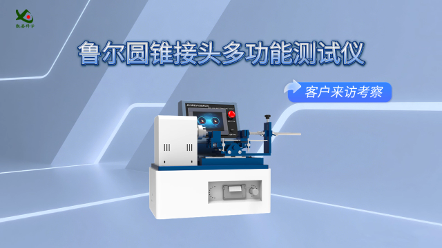

ZZ1962-C鲁尔圆锥接头多功能测试仪用于检测医用注射器、预灌封注射器、输液器、导管等医疗器械连接件各项性能,包括漏液漏气、抗滑丝性等十项性能,检验鲁尔圆锥接头和医疗器械的配合性。
鲁尔圆锥接头抗滑丝性试验要求如下:
在带压进行鲁尔接头组件泄漏试验时,将被试接头与标准接头连接,标准接头的尺寸应分别符合内圆锥锁定接头产品0号2号接头,外圆锥锁定接头0号1号接头。
要求连接的鲁尔圆锥接头应该干燥,组装时,轴向力不得超过27.5 N,扭矩不得超过0.12 N·m鲁尔接头上不应有泄漏和螺纹滑动。
ZZ1962-C 鲁尔圆锥接头多功能测试仪操作流程:
① 固定被测锁定鲁尔圆锥接头和连接的医疗器械,标准鲁尔圆锥接头有专属夹具固定
② 设置好参数,手动触屏选择输入即可,
③ 保存好设置参数后就可点击“测试”,等待“测量轴向力”、“测量扭矩”达到设定值,然后试验保持时间5秒;
③ 最后将连接的医疗器械和标准鲁尔圆锥接头一起取下,用肉眼观察产品螺纹是否滑丝,不滑丝测试合格。
