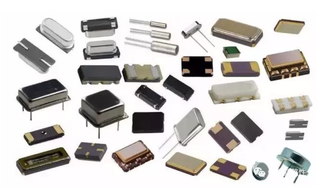

我们常把晶振比喻为数字电路的心脏,这是因为,数字电路的所有工作都离不开时钟信号,晶振直接控制着整个系统,若晶振不运作那么整个系统也就瘫痪了,所以晶振是决定了数字电路开始工作的先决条件。
我们常说的晶振,是石英晶体振荡器和石英晶体谐振器两种,他们都是利用石英晶体的压电效应制作而成。在石英晶体的两个电极上施加电场会使晶体产生机械变形,反之,如果在晶体两侧施加机械压力就会在晶体上产生电场。并且,这两种现象是可逆的。利用这种特性,在晶体的两侧施加交变电压,晶片就会产生机械振动,同时产生交变电场。这种震动和电场一般都很小,但是在某个特定频率下,振幅会明显加大,这就是压电谐振,类似于我们常见到的LC回路谐振。
作为数字电路中的心脏,晶振在智能产品中是如何发挥作用的呢?以智能家居如空调、窗帘、安防、监控等产品来说,都需要无线传输模块,它们通过蓝牙、WIFI或ZIGBEE等协议,将模块从一端发到另一端,或直接通过手机控制,而晶振就是无线模块里的核心元件,影响着整系统的稳定性,所以选择好系统使用的晶振,决定了数字电路的成败。
由于晶振在数字电路中的重要性,在使用和设计的时候我们需要小心处理:
1、晶振内部存在石英晶体,受到外部撞击或跌落时易造成石英晶体断裂破损,进而造成晶振不起振,所以在设计电路时要考虑晶振的可靠安装,其位置尽量不要靠近板边、设备外壳等。
2、在手工焊接或机器焊接时,要注意焊接温度。晶振对温度比较敏感,焊接时温度不能过高,并且加热时间尽量短。

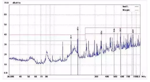

一、问题描述
该产品为野外摄像机,内分核心控制板、sensor 板、摄像头、SD 存储卡和电池五部分组成,外壳为塑胶壳,小板仅有两个接口DC5V 外接电源接口和数据传输的USB 接口。经过辐射测试发现有33MHz 左右的谐波杂讯辐射问题。
原始测试数据如下:
二、分析问题
该产品外壳结构塑胶外壳,是非屏蔽材料,整机测试只有电源线和USB 线引出壳体,难道干扰频点是由电源线和USB 线辐射出来的吗?故分别作了一下几步测试:
( 1 ) 仅在电源线上加磁环,测试结果:改善不明显;
( 2 ) 仅在USB 线上加磁环,测试结果:改善仍然不明显;
( 3 ) 在USB 线和电源线都加磁环,测试结果:改善较明显,干扰频点整体有所下降。
从上可得,干扰频点是从两个接口带出来的,并非是电源接口或USB 接口的问题,而是内部干扰频点耦合到这两个接口所导致的,仅屏蔽某一接口不能解决问题。
经过近场量测发现,干扰频点来之于核心控制板的一个32.768KHz 的晶振,产生很强的空间辐射,使得周围的走线和GND 都耦合了32.768KHz 谐波杂讯,再通过接口USB 线和电源线耦合辐射出来。而该晶振的问题在于以下两点问题所导致的:
( 1 ) 晶振距离板边太近,易导致晶振辐射杂讯。
( 2 ) 晶振下方有布信号线,,这易导致信号线耦合晶振的谐波杂讯。
( 3 ) 滤波器件放在晶振下方,且滤波电容与匹配电阻未按照信号流向排布,使得滤波器件的滤波效果变差。

经整改后,样机测试结果如下:
四、结论
现今很多系统晶振现今很多系统晶振时钟频率高,干扰谐波能量强;干扰谐波除了从其输入与输出两条走线传导出来,还会从空间辐射出来,若布局不合理,容易造成很强的杂讯辐射问题,而且很难通过其他方法来解决,因此在PCB 板布局时对晶振和CLK 信号线布局非常重要。
