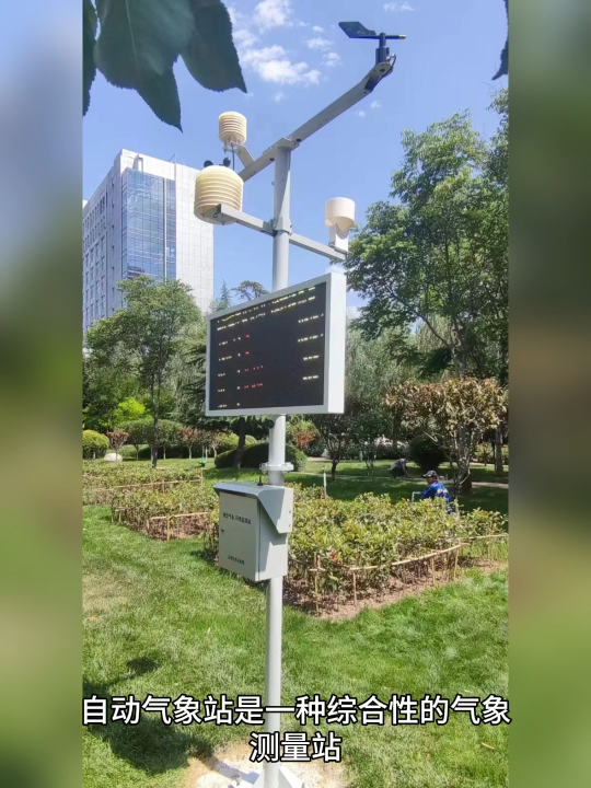

微气象是变幻莫测的,基本不能靠人为手段分析它的变化情况,所以必须利用新技术,去实时监测气象的情况这样就可以采取相应的措施去避免或者解决事故的发生。
气象监测系统由气象传感器(气象站)、微电脑气象数据采集仪、电源系统、全天候防护箱、环境监测云平台等部分构成。可对风速、风向、雨量、空气温度、空气湿度、光照强度、土壤温度、土壤湿度、蒸发量、大气压力等十几个气象要素进行全天候现场监测。
功能介绍
实时监测:可监测空气温湿度,风速、风向,土壤温度、水分、EC、PH、氮、磷、钾,噪声,空气质量,大气压力,光照,雨雪,紫外线,蒸发量,总辐射,负氧离子,CO、O3、NO2、SO2、H2S、O2、CO2,NH3、TVOC ,翻斗式雨量计等多种气象因素
参数设置:设置所连接传感器监测参数、数据存储时间间隔、报警上下限等。
数据显示:以数字和图形方式显示当前时间、实时测量数据及下位机的各种状态等。
数据存储:根据设定的存储时间间隔,定时把采集到的数据存储在云平台中。
数据传输:计算机可以通过有线和近距离无线的方式同时连接多个气象站,组成一定规模的监测网络。
数据上传:可将通过RS485以太网、GPRS/4G三种上传方式传输数据;
数据导出:可历史数据查询,Excel、PDF导出数据
图形显示:以图表、曲线的方式显示数据库中任意时间段数据。
继电器控制
应用
气象监测系统有室内气象监测系统、室外气象监测系统、雨量气象监测系统、便携式气象监测系统、森林火险气象监测系统、高速公路气象监测。
一、系统概述
多参数气象监测系统是一个功能强大的环境数据采集处理系统,它包含了温度、湿度、露点、光照强度、光合有效辐射、气体监测、水质监测、风速、风向、雨量、土壤温度、土壤水分、土壤盐分、水分蒸发、大气压、粉尘颗粒物、雨量等环境数据的采集与处理功能,广泛应用于农田、林场、养殖场等农林生产、科研部门。根据用户具体需求,本系统监测参数可以容易自由组合。
该系统可通过 GPRS 方式将数据上传值监控软件平台,也可以通过网口接入局域网,同时该系统还带有 1 路 ModBus-RTU 从站接口也可将数据通过 485 通信的方式上传至客户的监控软件或 PLC 组态屏等;该系统还能外接LED 屏显示。
二、功能特点
继电器输出,可关联到任何一路信号采集上做报警或自动控制使用。
GPRS 通信接口,只需插入一张物联网卡便可将数据上传至远端监控软件平台。
可选配RJ45 网口,可将监测数据上传至远端监控软件平台。
具有 1 路 ModBus-RTU 从站接口,可外接用户自己的监控主机、PLC、组态屏或组态软件。
可外接 1 路室外 LED 单色显示屏。
多种测量要素可自由搭配。
可搭配太阳能电池板和蓄电池,用于野外测量,解决供电问题。
可以支持市电与太阳能双供电,保证设备在恶劣的情况下也可以正常不间断工作。
