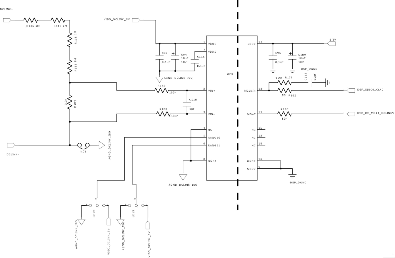

示例电路 – 描述
poYBAGPYa3uADpdPAAGjTlLFrvI882.png?h=270&hash=4C316298147C695284ACC0557845AE3EF197A893&la=en&imgver=1
图2.隔离电压电路。
Σ-Δ调制器的交流输入是交流正弦波,代表来自单相电网的220 V rms。有一个电阻分压器,用于将输入范围减小到ADC的指定输入范围。输入滤波器可降低输入端的噪声。

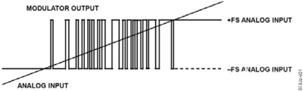

Σ-Δ调制器的输出包含两个信号:来自ADSP-CM403xy DSP处理器的高速时钟输入和保存调制数据的数据信号。该数据可以直接输入到sinc3滤波器,在那里数据可以直接转换为ADC结果。此数据的示例如下所示。
poYBAGPYa32AV_mdAAB8XwfEIro960.png?h=270&hash=B1C5F8FF484DB81667331B55466C346DF51ABA16&la=en&imgver=1
图3.调制器示例数据。
在ADC的较低范围内,输入信号具有较窄的脉冲宽度,而在刻度的较高端,脉冲宽度接近其最大值。当通过sinc滤波器时,输出数据是对角线中显示的数据。AD7401A可在高达891 V单极性范围或565 V双极性范围内工作,隔离栅为20μm聚酰亚胺。有关此方面和各种认证的更多信息,请参见相关数据表。

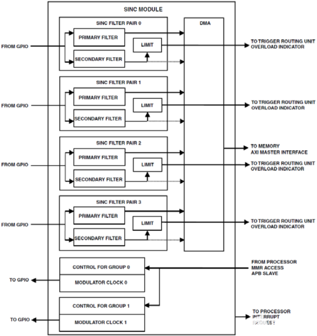

ADSP-CM403XY 辛克3外设模块
pYYBAGPYa3-AH2u1AAH1dJT3yjo736.png?h=270&hash=E99ACBADD3A2B10D169383395378E108C1408A4B&la=en&imgver=1
图4.ADSP-CM403 SINC外设框图。
框图显示了四个sinc滤波器对(sinc0–sinc3)、两个调制器时钟源和两组控制寄存器(单元)。该模块接受来自 GPIO 输入引脚的四个 Σ-Δ 位流,并将两个调制器时钟源定向到 GPIO 输出引脚。脉宽调制(PWM)信号同步调制器时钟,以优化系统性能。每个sinc滤波器对包括初级滤波器、次级滤波器、DMA接口和过载限值检测功能。主 sinc滤波器使用 DMA 将其数据传输到内存。次级sinc滤波器产生过载信号,这些信号可通过触发路由单元(TRU)进行路由,以触发PWM调制器跳闸并产生中断。

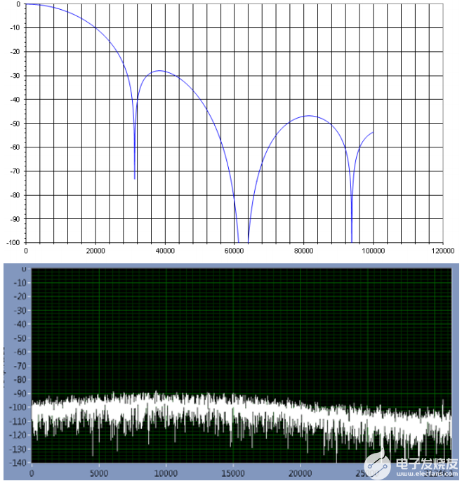

使用AD7401A时,该器件的额定抽取率(DR)为256。但是,可以在其他抽取率下使用此设备。
对于DR=256,sinc3滤波器的响应如下图5a和5b所示。
poYBAGPYa4KAC9LLAAKen5Zgh4g476.png?h=270&hash=8D191A2D88566ED1455A87F7087A49A6662D77C3&la=en&imgver=1
图5.(a) Sinc3抽取率=256和(b)模块本底噪声。

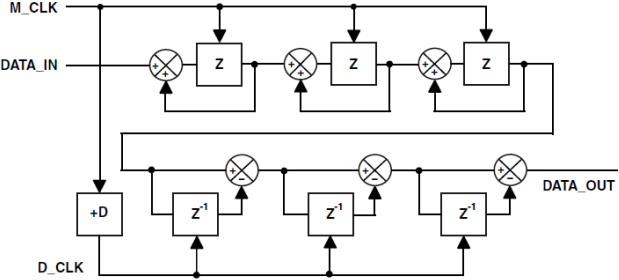

数字滤波器
sinc滤波器具有传递函数,该传递函数适用于数字逻辑中的实现,使用一系列求和和抽取函数。滤波器的目的是去除调制器采样时钟并恢复采样信号的数字值。滤波器设计与双极性Σ-Δ调制器匹配,0 V输入的脉冲密度为50%,正输入的脉冲密度超过50%,负输入的脉冲密度小于50%,如图6所示。
poYBAGPYa4mAUKUTAAB-5K5Gxn8138.png?h=270&hash=C3196448E590B979332E9E069537D3FD6FD53EA7&la=en&imgver=1
图6.ADSP-CM403 SINC滤波器框图。
数字滤波器是一组由调制器时钟(M_CLK)驱动的累加器,后跟一组由抽取时钟(D_CLK)驱动的微分器。输入累加器将输入位流转换为多字节字,而输出微分器得出位流的平均密度。
累加器和微分器级的数量可以是三个或四个,具体取决于滤波器的顺序。滤波器的直流增益和带宽是滤波器阶数(O)和抽取率(D)的函数,抽取率是调制器与抽取时钟的比值。sinc滤波器的传递函数由累加器和微分器的传递函数的乘积产生,在z域中由下式给出

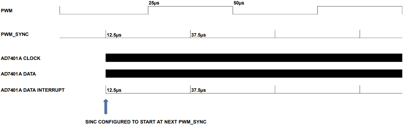

对齐 PWM 和 Sinc 数据
sinc外设模块和PWM本质上在ADSP-CM403的同一系统时钟上运行,典型值为100 MHz。PWM和sinc可以同步,以便数据可以在与控制算法一致的适当时间和速率下可用。这通常与PWM电平波形对齐。下图显示了使用 sinc输入与电网同步所需的时序示例。当PWM以20 kHz (50μs)运行时,PWM_SYNC信号(同步PWM模块或来自不同DSP的外部PWM需要)位于PWM波形的中心,很少发生开关。为了对齐sinc数据,AD7401A的时钟速率应设置为10.24 MHz,抽取率为256(在AD7401A数据手册中指定)。由此产生的 16 位字速率为 40 KHz (50μs);PWM频率的两倍。如下图所示,由于sinc也可以设置为与PWM_SYNC输出对齐,因此sinc现在每个PWM周期将产生两个数据输出。输出字将以SRAM格式在下一个PWM_SYNC信号中可用。这清楚地表明sinc数据可用于电网同步算法控制。
poYBAGPYa42ARI1mAABmZGSnNWY605.png?h=270&hash=A08BEAA686A2010E3020249B223BC24AFFDE1E2C&la=en&imgver=1
图7.ADSP-CM403中PWM和SINC外设的对齐。
