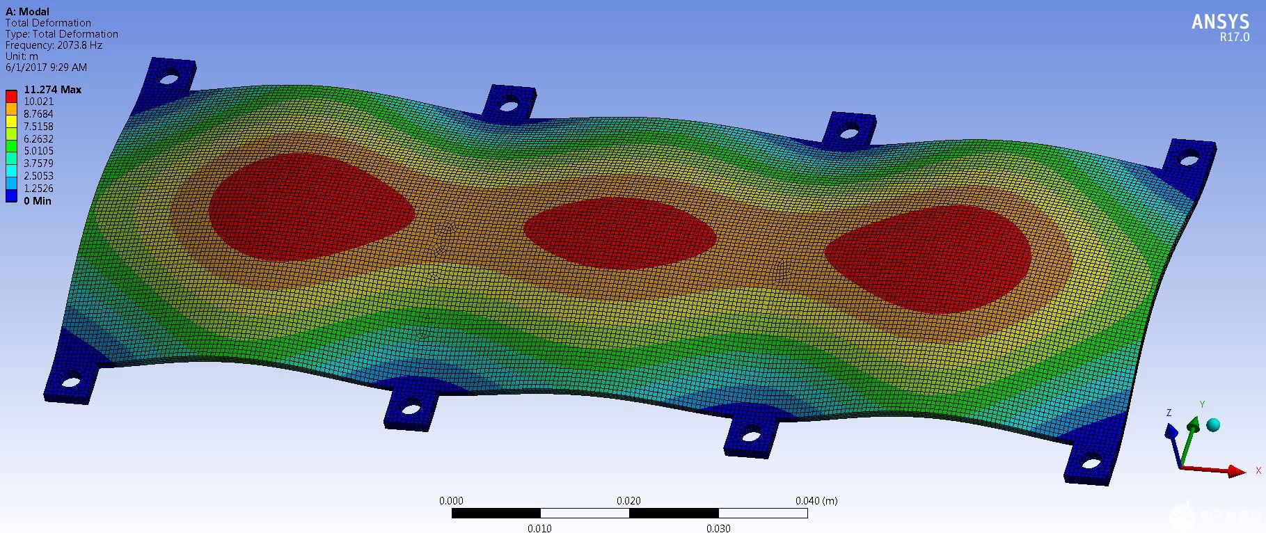

用于安装环境隔离、微音敏感设备的结构通常用作子系统或整个系统的底盘。为了从被动氛围隔离系统中获得最佳性能,设计尽可能坚固的底盘是有益的。这将使结构的谐振频率尽可能远离振动隔离介质谐振器振荡器(DRO)的谐振频率。在这种情况下,在确定底盘谐振频率时,必须包括安装在其上的所有模块的质量和/或点负载。在这个阶段,使用有限元分析(FEA)软件来确定固有频率似乎更实用。
pYYBAGO1HdqALvWbAAXHRqo4_3M703.jpg?h=270&hash=2240B1EFAA35DA891EF4C7DAC1508AF5000C5526&la=en&imgver=1
图1.载板在振动下的有限元分析模型(ANSYS)。
理想情况下,固有频率(fn)的整个结构应高于悬挂的微音敏感器件(例如DRO)的工作(电)频率。然而,对于在GHz范围内运行的现代设备,这几乎是不可能的。尽管如此,还是建议推动尽可能高的 fn的结构,以尽量减少这种结构在冲击和振动下的线性位移。
