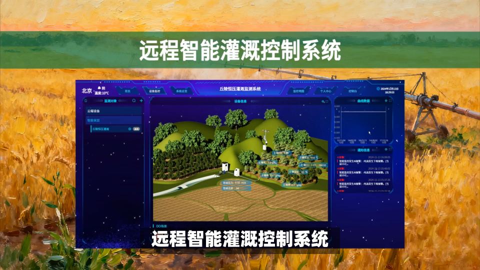

智能灌溉,是近年来迅速发展的一种节水灌溉技术,通过滴灌、喷头将水均匀喷洒到作物根区的灌溉方式。同时应用了物联网技术,既能24小时获取灌区的土壤墒情,也能远程控制阀门开关,执行灌溉作业,大大减轻了人工灌溉的劳动强度。
物联网智能灌溉方案,通过土壤湿度采集器、大气压力采集器、水质传感器等设感知设备,配合智能控制柜,实现从水源池到灌溉的全过程监控管理,实时反馈灌区实况、统计用水用电量、历史数据管理、自动示警等功能。方案应用安装方便,安卓/IOS手机电脑端管理,简单易学,适合果园、平原大田、温室大棚、梯田、绿化公园等。
