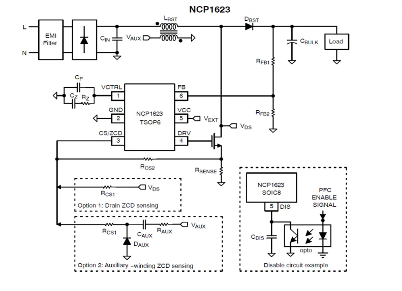

PFC意思是“功率因数校正”,作用是对输入电流波形进行控制,使其同步输入电压波形。功率因数指的是有效功率与总耗电量(视在功率)之间的关系,也就是有效功率除以总耗电量(视在功率)的比值。基本上功率因素可以衡量电力被有效利用的程度,当功率因素值越大,代表其电力利用率越高。开关电源是一种电容输入型电路,其电流和电压之间的相位差会造成交换功率的损失,此时便需要PFC电路提高功率因数。目前的PFC有两种,一种为被动式PFC(也称无源PFC)和主动式PFC。
功率因数的定义功率因数的定义是指输入有功功率(p)和视在功率(S)的比值 ,线性电路功率因数可用cosp表示,q为正弦电流与正弦电压的相位差。但是由于整流电路中二极管的非线性,导致输入电流为严重的非正弦波形,仅仅用已不能表示整流电路的功率因数。在电力电子电路中,用PF表示功率因数。
控制器利用功率因数校正技术可以使交流输入电流波形完仝跟踪交流输入电压波形,使输入电流波形呈纯正弦波,并且与输入电压波形同相位,此时整流器的负载可等效为纯电阻。根据常用功率因数校正方法可分为有源功率因数校正(APEC)技术与无源功率因数校正(PPFC)技术。它置于桥式整流器与滤波用电解电容器之间,实际上是一种DC-DC变换器。
