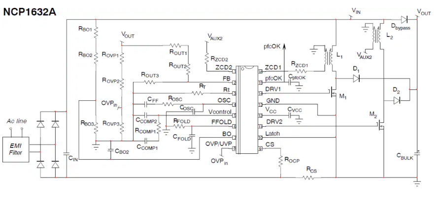

    NCP1631 切换到 NCP1632 驱动的交错式 PFC
    发表于 11-14 21:08 16次下载
    从 <b class='flag-5'>NCP1631</b> 切换到 <b class='flag-5'>NCP</b>1632 驱动的交错式 PFC
    设计由 NCP1631 驱动的交错式 PFC 级的关键步骤
    发表于 11-14 21:08 10次下载
    设计由 <b class='flag-5'>NCP1631</b> 驱动的交错式 PFC 级的关键步骤
    深入解析 onsemi NCP1632A:高效 2 PFC 控制器的卓越之选
    在电源设计领域,功率因数校正(PFC)技术至关重要,它能提高电源效率、降低谐波污染。今天,我们将深入探讨 onsemi 的 NCP1632A,一款专为 2 PFC 应用设计的
    的头像 发表于 12-08 10:57 79次阅读
    深入解析 onsemi <b class='flag-5'>NCP</b>1632A:高效 <b class='flag-5'>2</b> <b class='flag-5'>相</b> PFC <b class='flag-5'>控制器</b>的卓越之选
