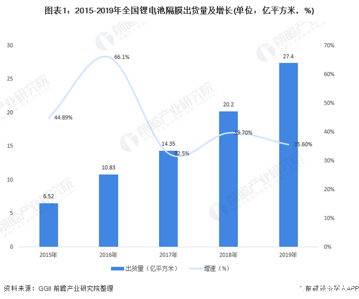

动力锂电池广泛应用于水力、火力、风力和太阳能电站等储能电源系统,邮电通讯的不间断电源以及电动工具、电动自行车、电动摩托车、电动汽车、军事装备、航空航天等多个领域。随着动力电池出货量的增长,锂电池隔膜需求增长,且相对于国外隔膜企业,国内隔膜生产企业具备更强的规模化效应以及成本优势,国内锂电池隔膜出货量不断增长。2019年中国锂电隔膜出货量为27.4亿平米,同比增长35.6%。

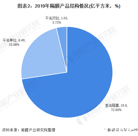

从隔膜产品结构看,占主要比重的为湿法隔膜,2019年比重达到72.6%,增加7.5个百分点。其次干法单拉占比23.68%。湿法隔膜出货量占比提升主要原因为市场对动力电池高能量密度等性能要求进一步提升,加之中高端数码电池应用占比提升,对湿法隔膜需求上升,进而促进湿法隔膜出货量增加。

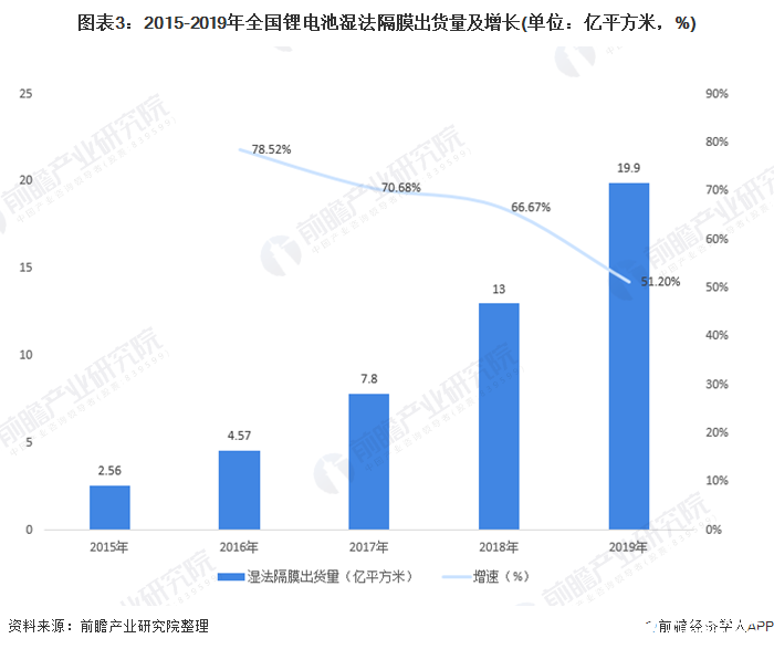

全国锂电池湿法隔膜出货量不断增长,增速趋缓。2019年达到19.9亿平方米,同比增长51.2%。

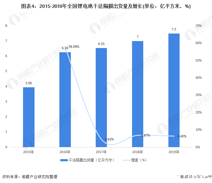

近年来,干法隔膜出货量在7亿平方米上下浮动,2019年达到7.5亿平米,同比增长6.4%,增速远小于湿法。主要原因为动力电池往高能量密度方向发展,更薄的湿法隔膜相比干法隔膜优势明显;另外湿法隔膜近两年成本大幅下滑,与干法单拉隔膜成本差距逐渐减小,加之涂覆隔膜低成本化与高性能优势明显,一定程度上抢占了干法膜市场。

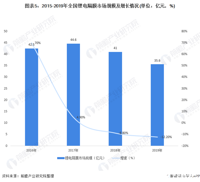

从隔膜市场规模来看,2019年中国锂电隔膜市场规模(只统计基膜)35.6亿元,同比下滑12.2%。市场规模增速远小于出货量增速,主要原因为企业产能规模化效应提升,隔膜成本进一步下降,造成隔膜价格下降,且下降速度远大于产品出货量增速。
虽然全国锂电池隔膜出货量保持35%以上的增长,但是由于价格较低,市场规模趋于下降,未来头部企业产能规模化效应将进一步显现,成本进一步下降。
